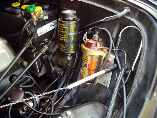

Anachronisme.... certainement pas...
Accessoire d'époque, au même titre qu'un volant Quillery, des Robris etc.... et puis , je trouve assez joli, non ?... et en plus çà marche super-bien...
Commentaire: Bobine Alfa Colombes
trac-656_6.jpg [ 72.13 Kio | Vu 4505 fois ]
Il faudra juste fabriquer un support pour la rehausser... le bas de la bobine tombe dans l'entrée du chauffage avec les fixations d'origine.
