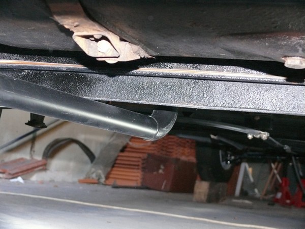

bonsoir
j'ai installer la conduite d'échappement et je trouve que le tube de sortie est bien prés de l'éssieux.
alors je me pose la question qu'avec le débattement s'y sa ne vas pas toucher ;vos avis serait le bien venu :roll:
merci d'avance

Je pense qu'avant de faire quoi que ce soit, il conviendrait de régler en premier lieu les hauteurs de coque, voiture remontée selon la méthode du MR ou de la RTA.
En cas d'espace insuffisant, il faut parfois sur des échappements neufs, couper et re-souder la fixation (2 boulons)sur le tube venant de l'avant, pour modifier sa position sous caisse, et en dernier lieu, on peut allonger un peu les attaches en caoutchouc toilé de l'arrière du tube de sortie.
A voir comme-çà, il est difficile de se prononcer... sur la mienne, le pot n'est pas parfaitement horizontal, ce qui augmente un peu l'espace.
Meilleures salutations

Salut Traxioniste.
Je dois dire que les ingénieurs qui ont conçu les système d' échappement c' était pas des forts, car tout le système est mal conçu a commencer par le tube qui passe par dessous l' essieu et quand on règle les hauteurs de coque et de manière a ce que le tube ne vienne pas toucher l' essieu en étant en position totale haute, donc en position normale ( neutre ) le coude du tube passe très largement en dessous, et ceci est très moche vu de l' arrière, en plus que si l'on est chargé en passant les gendarmes couchés le tube touche.
Je vais remédier a cela en faisant une modification de manière a passer le tube par dessus l' essieu.
quand cela sera fait je mettrai des photos.
Salutations à tous.
Tintin

la partis du silencieux et bien parallèle a la caisse
vue que c'est de la refabrication :?
étant chauffagiste de mètier je vais me faire un jolis cintre au sable :D :wink:
pour redescendre un peut
