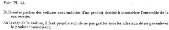

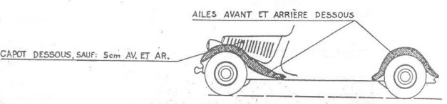

L'intérieur des capots de mes deux tractions (11 et 15) sont rugueux, genre anti-bruit ou anti-gravillons... Un peu comme sous les ailes...Je ne touche à rien, sinon juste un coup de noir satiné pour l'aspect...
Extraits du dictionnaire des carrosseries...
Commentaire: Page 61
Anti_G_a.jpg [ 12.34 Kio | Vu 10303 fois ]
Commentaire: Planche 44
Anti_G_b.jpg [ 14.82 Kio | Vu 10314 fois ]
... les tiens sont probablement usés-polis, Jean-Michel...
