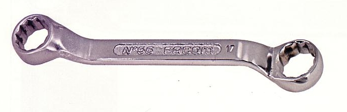

Bonsoir.
Comment bloquer l'écrou à crénaux* du cylindre de roue inférieur.
La douille de 21 comme la clef à oeil bute sur le pivot.
Le serrage avec une clef plate n'est pas terrible !!!!!!!
Faut il meuler une clef à oeil.
Merci d'avance.
*(écrou 438658)

Alain,
Il suffit d’utiliser la clef prévue au D.R.(Dictionnaire de Réparation) sous le N° 2121-T.
Mais une clef ordinaire de chez F….. comme la photo jointe et l’affaire est dans le sac. (une 21).
Il n’y a guerre autre outil pour un desserrage/serrage efficace. C’est ce que j’utilise, une clef polygonale contre coudée à 12 pans. Je lui ai donnée un léger coup de meule pour encore plus de facilité.
J’ai toute sorte de clefs, mais il n’y a que celle-ci qui va.
Bon bricolage, mais attention, les freins ça reste sérieux.
Amicalement.
J-Louis.
2011-01-18-Clef contre coudée-.JPG [ 63.52 Kio | Vu 4136 fois ]

Bonjour Jean Louis.
Merci pour ta réponse. Ma clef F.......de 21 ne passe pas et bute dans le pivot.
Par chance j'ai trouvé quelqu'un qui en a meulé une (comme tu dis) et va me la prèter.
J'espère que tu vas bien.
