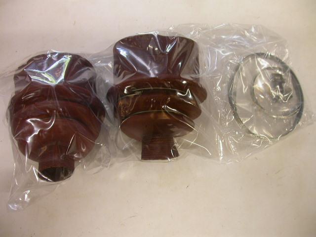

Bonjour a tous
Donc je viens de recevoir mes souflets de cardan et jaimerais savoire si il y a une astuce pour le montage ou autre merci de votre aide

bonjour j'ai vu sur un site que les soufflets cuirs sont fendus afin de les remplacer sur la voiture?les votres sont t ils en caoutchouc?quelqu 'un peut t il confirmer pour ceux en cuirs
 Sujet du message: Re: Technique de montage des souflets..
MessagePosté: Lun 06 Déc, 2010- 11:12
Exact
les soufflets en cuir sont fendus
Donc pas de démontage des cardans

je possède ces soufflets également pour remplacer ceux en caoutchouc qui n'ont tenue que 3 ans. Ils proviennent pour ma part de chez dépanoto il y a 5 ans. Mais je n'en trouve nulle trace sur leur site.
Ils ont un scratch pour maintenir le soufflet fermé et 3 anneaux en corde a piano . je pourrais prendre une photo le WE prochain si d'ici là personne ne peut le faire.

Trouvé :
Commentaire: soufflets de cardan en cuir
3658.jpg [ 36.73 Kio | Vu 10310 fois ]
http://www.neoretrofrance.com/v8/php/mo ... p?root=TAV
Ils existent bel et bien... :wink:

Il se montent très facilement , attention il y a 1 D et 1 G. A positionner dans le sens de rotation afin qu'il ne risque pas de s'ouvrir. Fermé par scratch avec des anneaux en cordes a piano, à mettre dans chaque creux suivant les diamètres, puis un collier aux extrémités. Je n'utilise pas les colliers fournis, je préfère mettre du lagarex (plusieurs largeurs sont disponibles) de chez Citroën qui laisse moins de prise et reste plus discret et sont en inox. (Mais là, il faut la pince spéciale adaptée pour le ligarex. ).
