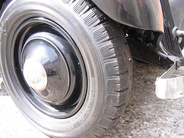

Mais pour Bertrand : Non, les 150/40 SCSS ne sont pas des pneus à dessin comme un pneu utilitaire
Se sont des "Superconfort" de Michelin, qui se montait sur les Rosalie, les 402 etc ....
et ils sont préconisés en 140 / 40 SCSS pour les 7 A, B , C
http://www.michelin-passion.com/passion ... 5&Annee=65
 Sujet du message: Re: Michelin Pilote
MessagePosté: Mar 10 Avr, 2012- 13:34
