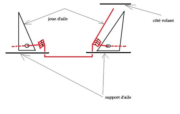

Bonjour a tous
je viens de commencer mon nouvaux cablage mais jaimerai savoir ou d'origine les faisceau passer pour aller dans l'aile au bornier alors si vous avez des photos cest ue 11b merci
 Sujet du message: Re: Photos bornier ?
MessagePosté: Dim 27 Mar, 2011- 21:28
Je n'ai pas de photo, mais c'est assez simple.
La torche passe vers le bornier gauche, puis traverse sur le support des klaxons au-dessus de la BV, et rentre via un passe-câble vers le bornier droit.
Il doit y avoir des tôles à rabattre sur ce parcours pour le maintien de la torche.

bonsoir
un croquis
Sans titre.jpg [ 23.72 Kio | Vu 6640 fois ]
