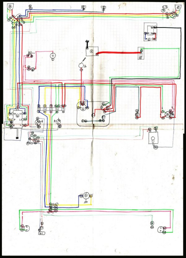

Oui mais le probleme c est que je me suis perdu avec le commodo si quelquun pourait me donner l'ordre de cablage du commodo avec ces couleurs et sa correspondance code .... et bien sa me ferai gagner du temps car je suis perdu (
je sais j'en demande bcp ;)
 Sujet du message: Re: Tjr besoin d'aide mais pour l'allumeur
MessagePosté: Dim 17 Avr, 2011- 02:53
Je ne sais plus qui nous avait dessiné çà...
Merci à son auteur.... :wink:
schema_electrique_m.jpg [ 85.41 Kio | Vu 6314 fois ]

Merci mais tou es cabler deja ;)
le truc c'est de savoir a quoi corresponde les couleurs une fois arriver dans le phare
car quand je fait des teste avec les lamps je pette les plombs car une fois c est les route qui s allume a la place veilleuse vis versa
le mieux c'est que je puisse recopier sur quelqun directement du commodo au plo de l'ampoule .
de toute facon on ne peut pas se tromper dans la mannier de brancher la partie mobile du commodo ?
merci de votre aide
MessagePosté: Dim 17 Avr, 2011- 18:18
As-tu bien fait attention a tes prises de masse ? C'est très important. :)
Je ne comprend pas ton problème...
Sur le schéma tu as les couleurs au départ .... et à l'arrivée.
Si maintenant tu as des inversions... eh bien... tu changes la cosse de place dans le phare et basta :wink:
...Comme le précise bien Tracjack, attention aux masses.
En absence de masses, le retour du courant peut se faire par les filaments d'ampoules, et çà allume tout, mais plus faiblement.
