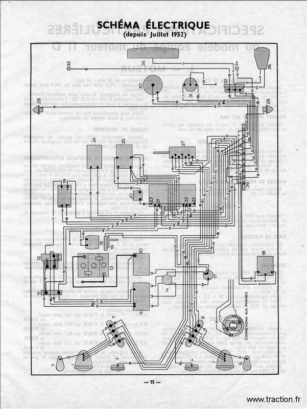

bonjour
quel serai les fil pour les codes rouge ou jaune sur le commodo
merci
rtaap1952.jpg [ 162.24 Kio | Vu 2667 fois ]
 Sujet du message: Re: couleur fil
MessagePosté: Lun 20 Juin, 2011- 14:43
code = vert.
phare = jaune.
veilleuse ou lanterne = rouge.
Au commodo , aux borniers AV comme dans les phares.
