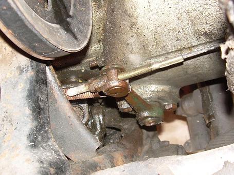

Il y a bien un ressort de rappel mais pas ancré tout à fait au même endroit... :)
tracrappel.jpg [ 85.38 Kio | Vu 6959 fois ]

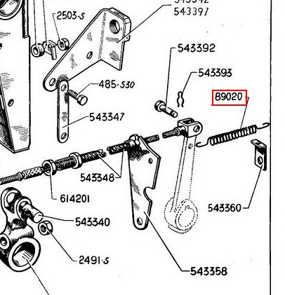

merci pour la photo, donc visiblement le ressort fait le tour de la biellette vu qu'il n'y a aucun perçage !!
J'ai enfin trouvé ce satané ressort , je ne regardais pas sur la bonne page :roll: , sa référence serait 89.020 (17,5x94)
ressort.jpg [ 55.03 Kio | Vu 6980 fois ]

Pierre, as tu un trou dans le levier de commande de fourche ? et à quelle distance de l'axe (je suis un peu tatillon :))
Borussia pour info, le ressort est disponible chez Pat2D ... par contre as tu l'équerre pour le fixer ?

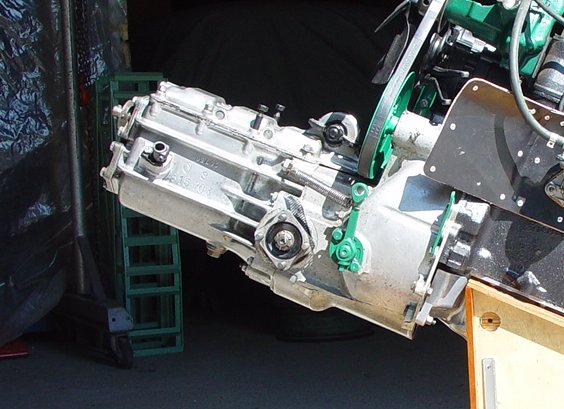

MessagePosté: Dim 02 Oct, 2011- 20:25
Pas de trou, Olivier, le ressort est pris directement sur le corps.
trac485_m.jpg [ 57.79 Kio | Vu 6795 fois ]

MessagePosté: Dim 02 Oct, 2011- 22:50
Demain matin je tel a PAT car je ne le trouve pas ce ressort
pour la petite patte de maintien je me la ferais
et merci pour la photo
