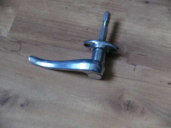

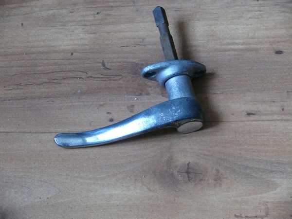

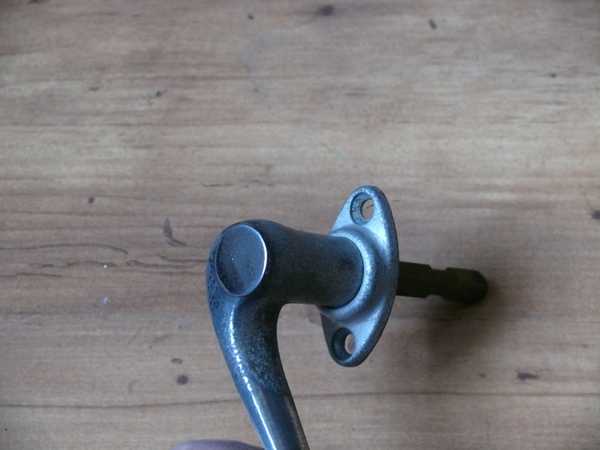

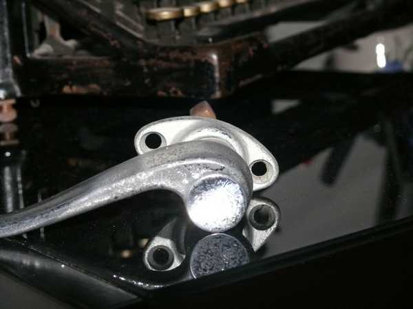

une heure de ponçage et lustrage , mais un résulta correcte :P

...Des goûts et des couleurs...
Moi je préfère aussi des pièces en zamac restaurées aux refab(s) ruisselantes de chrome...
Il reste ainsi une certaine authenticité à nos voitures...
Bravo...

Beau boulot mais je ne suis pas sure que ça tienne dans le temps ???????

bonsoir Borussia
Oh c'est booooo
Comment as tu fait pour faire passer la poignée du chrome piqueté au bleu lisse :lol:
sinon la machine à écrire c'est une underwood ?

la première photo est sur le bureau
les autres son sur le sol sans le flach
moi aussi je préfère en zamac j'ai eu l'entreprise qui fait du chromage a la rochelle
il ma bien dit que l'on ne fait pas de chrome sur du zamac il faut acheter de la re-fabrication
je vais bien voir s'y sa tien comme ça . en bord de mer sa vas être vite vu :!:

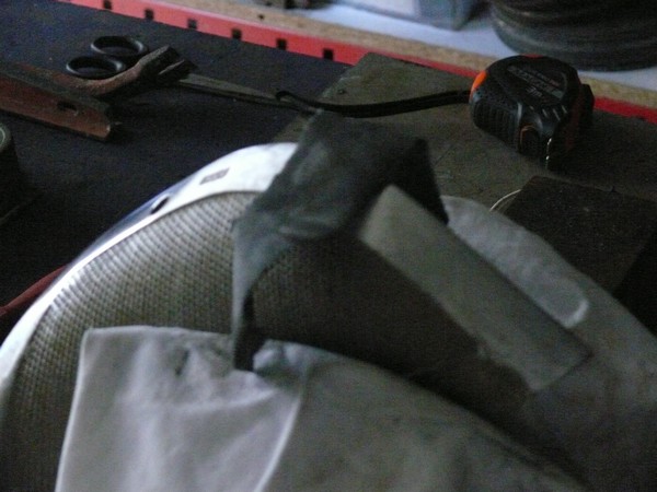

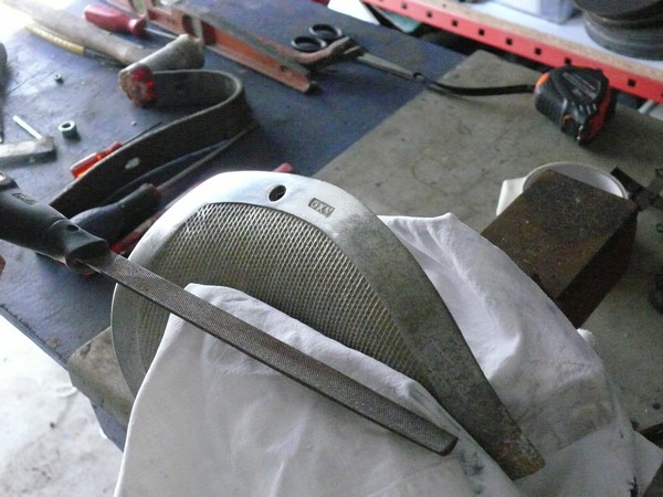

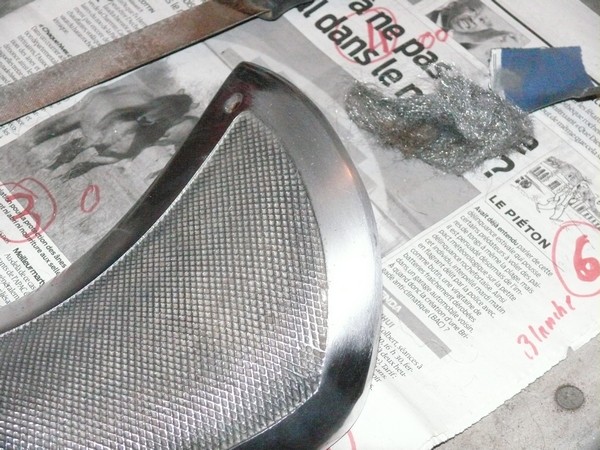

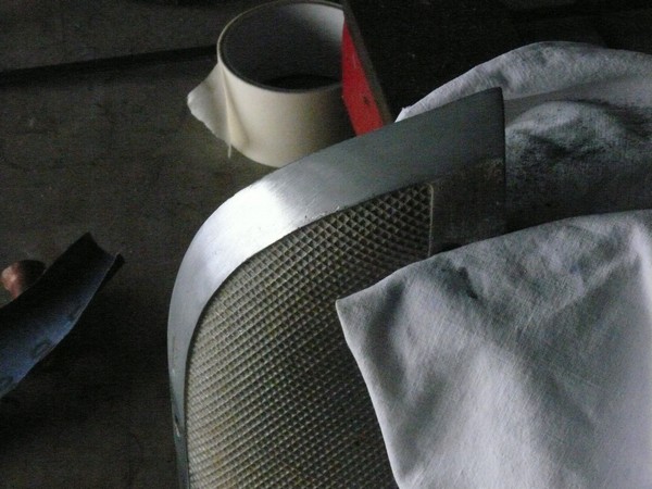

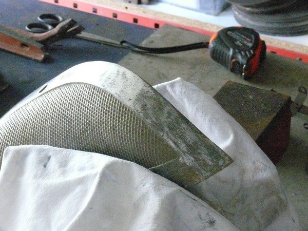

j'ai commencer un sabot d'aile mais la je sais que sa vas tenir car s'est de l'alu

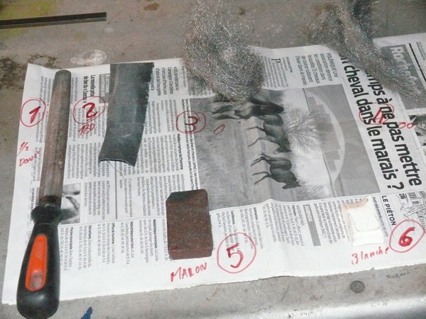

le lustrage demain :wink:

L'alu tiendra mieux que le zamac

Bonsoir, Laurent (je crois que c'est comme çà que tu t'appelles !)
J'ai décidé, comme toi, de passer un bon moment de ponçage et lustrage sur les poignées de ma vieille. J'obtiens assez facilement un beau résultat. Elles sont comme neuves ! Je n'en dirai pas autant des sabots des ailes. C'est plus difficile. Mais, comme je vois que tu as fait cela au printemps dernier, j'aimerais que tu me dises ce que cela donne après quelques mois.
Comme je fais le même boulot sur les chevrons et les baguettes de la calandre, et le cadre du pare-brise, je suis intéressé !
Et qu'as-tu fait pour que tout soit bleu ? simple curiosité !

Pour les sabots d'ailes il non pas bouger depuis le lustrage l'alu tien très bien , il faut un bon ponçage a la laine de fer , et une finition a la pâte blanche avec un tampon de coton (feutre ) qui vas sur une perceuse a colonne et avec la plus grande vitesse possible . La mienne vas jusqu'a 3800 t/mn
on fait pareille avec de l'inox don on en fait un miroir qui ne bouge pas !
Mais sa chauffe les doigts .
