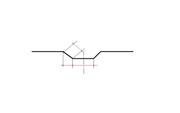

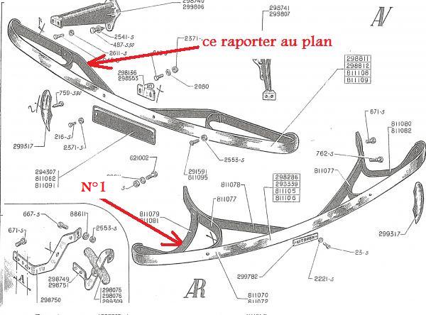

bonsoir
je fait appel a vous s'y vous pouvez me donner les dimension du support AV et une dimension AR
car j'ai que quelque morceaux . je suis partis c'est aprés midi sur le continent me prendre de la ferraille ; car je vais me faire les morceaux qui manque .

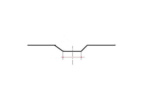

Pour le n° 1 pouvez vous me faire un plan et une photos je veux que le morceau 811079
merci d'avance.
lnk_230601b.jpg [ 51.21 Kio | Vu 8968 fois ]
Sans titre.jpg [ 7.7 Kio | Vu 9061 fois ]

Bonsoir Borussia.
Cette pièces est simple et compliquée à la fois...
Elle est tordue à 90 degrés et de forme recourbée.
J'irai en faire une photo sur ma BL si çà peut te rendre service.
Salutations

une personne peut me donne c'est dimension SVP du support de pare chocs
c'est pour un pare chocs AV 11C je s'est qu'il et droit :?:
merci

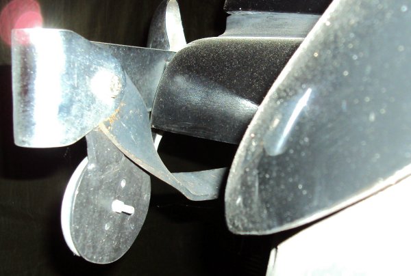

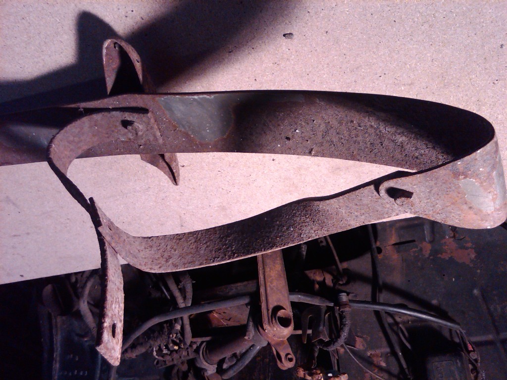

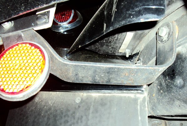

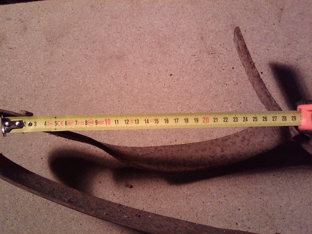

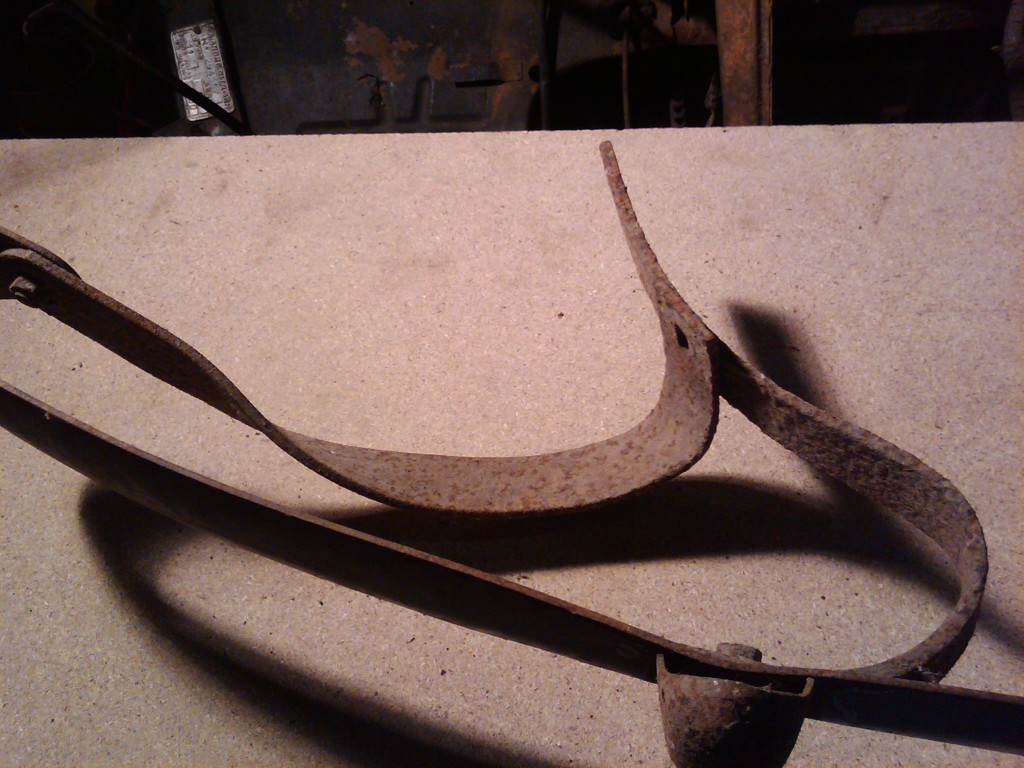

Bonjour Borussia.
Deux images sensées te donner une idée des courbure de la"bête"... :)
Dsc00305_w6m.jpg [ 65.23 Kio | Vu 8938 fois ]
Dsc00308_w6m.jpg [ 42.38 Kio | Vu 8886 fois ]

MessagePosté: Dim 27 Fév, 2011- 18:58
bonjour
super ! merci pierre
et pas bien compliquer :!:
merci aussi Philippe j'attend les cotes pour faire tous sa .

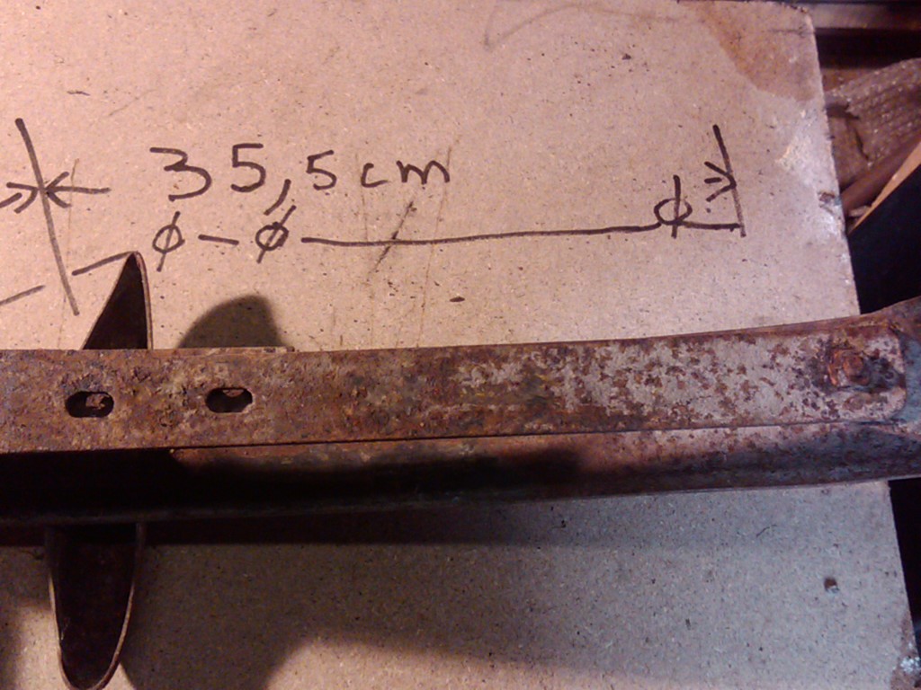

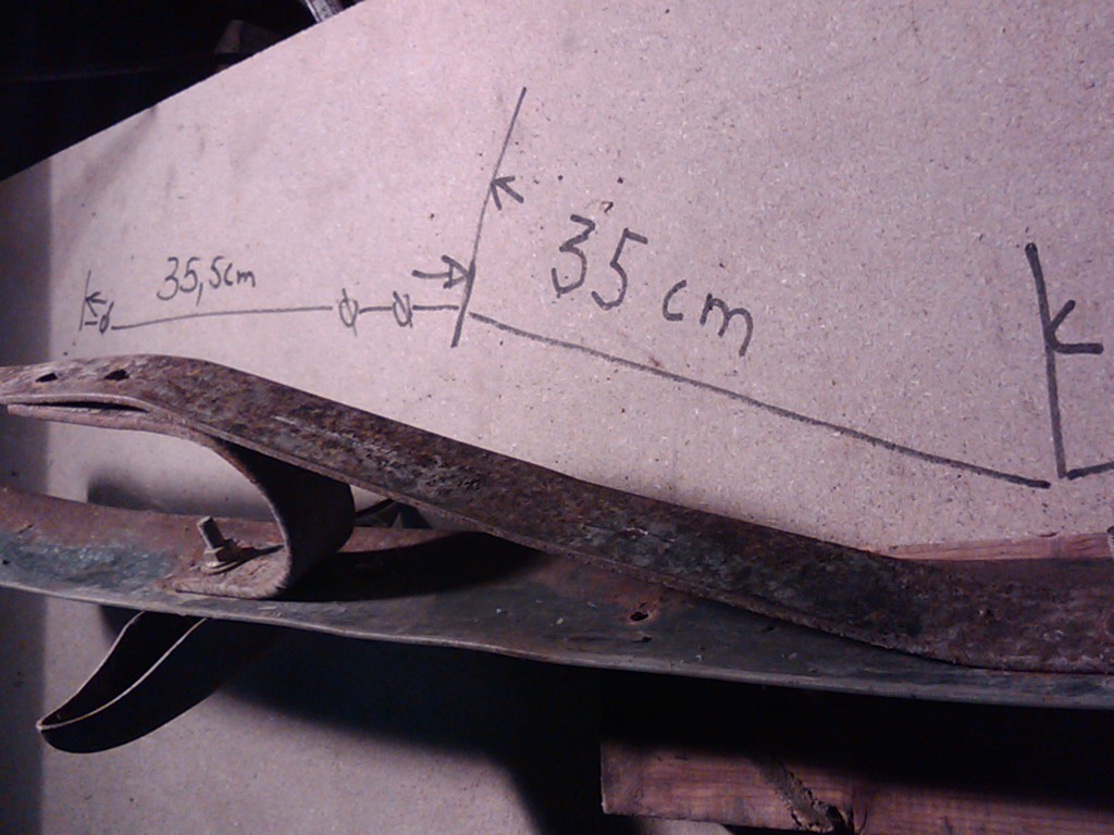

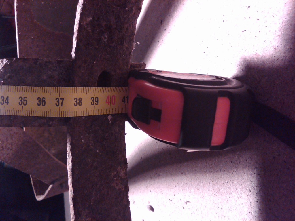

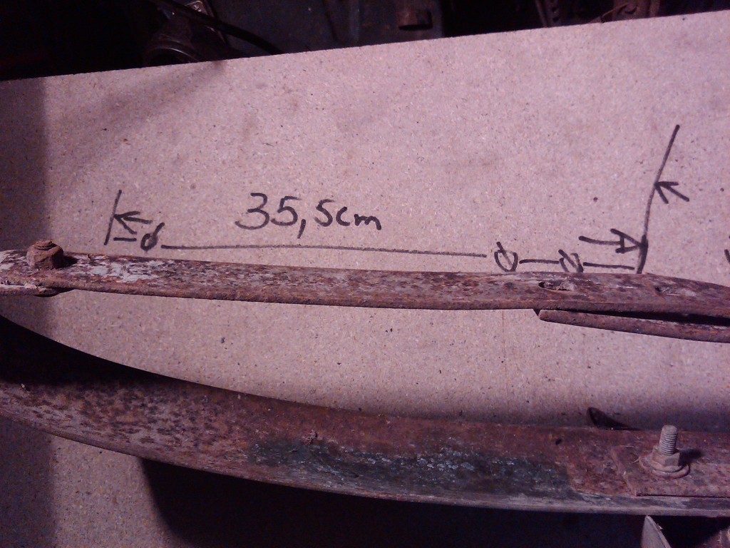

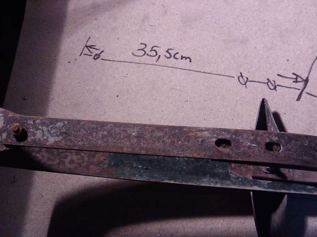

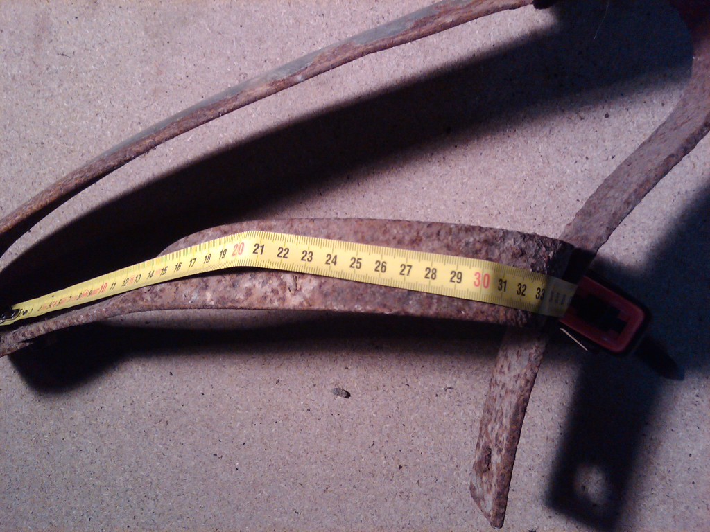

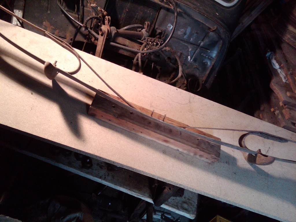

Borussia, voici les photos et cotes, les pare chocs ayant souffert je ne donne pas d'angles, à toi de voir.
IMG00228-20110227-1727 - Copie.jpg [ 205.28 Kio | Vu 7626 fois ]

Fausse manip, j'ai le mauvais clic, du mulot

Voila j'espère qu'avec ça tu y arrivera, sans quoi demande.
Bon courage. :D
