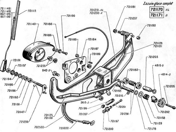

Le petit tuyau au bas du collecteur d'admission a son importance.
Il est là pour empêcher le moteur de se noyer. Son extrémité est percée à exactement 0,8mm.
Il constitue bien-sûr une prise d'air dont il est tenu compte dans le réglage de richesse.
Pour le moteur d'EG, il faudra voir dans les bourses et annonces, je crains.
blz361_6.jpg [ 72.49 Kio | Vu 6275 fois ]

Merci pierre pour ta réponse.En faite pour le moteur il m'en faut un avec commande par tirette.Il ne doit pas y avoir 50 modèles à cette époque?????Je me doutait bien que ce tuyau avait cette fonction et également pour éviter le vaporlock après un arrêt et redémarrage à chaud.
Et pourquoi ce réchauffage de pipe d'admission????
Salut...
C'est un SEV, qui se reconditionne assez bien. Si tu 'as pas la tirette, j'en ai une d'avance.
Bonne chasse !
