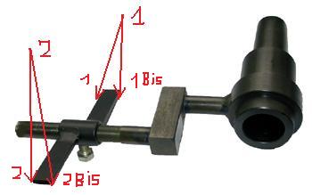

bonsoir
Quel est la position du centreur
1 bis ce positionne a quel endroit je pense que sa doit aller sur la machoire
la deuxième tige elle sert a quoi
comment les positionner

La partie conique du centreur entre à l’intérieur du cône du tambour, dans cette position amener le toucheau 1 coté 1 sur la face de contact, faire tourner pour le régler au plus prés. Serrer la vis pour l'immobiliser durant toute l'opération de réglage.
Sortie l’appareil et le positionner sur le cône du cardan, là c’est le partie 2 coté 2bis qui vien en contact avec les garnitures. Régler leur centrage à l’aide des 4 excentriques haut et bas de façon à ce quelles soient le plus concentrique possible.
Garder le même réglage pour les 2 cotés.
Pour l’AR, c’est la même chose, mais sans les cône, utiliser les cuvettes suivant 11 BL ou 11B.
Bonne soirée.
Jean-Louis.

Bonsoir, tu en a un qui te sert à prendre la côte sur l'intérieur du tambour et l'autre à centrer tes garnitures en conséquence.
Donc dans un sens ton outil se centre à l'intérieur du tambour ensuite tu le mets sur la fusée pour centrer tes garnitures.

Il n'y a rien qui freine plus mal qu'une Traction aux garnitures mal centrées, mais rien qui freine mieux, bien fort et droit quand c'est bien monté.
Perso, j'utilise des tambours ajourés, c'est très bien mais le défaut est qu'ils ne sont jamais à la côte exacte des tambours de la voiture à régler, il faut prévoir de compenser.
Avec cet appareil, la côte est relevée sur le tambour de référence qui sera monté ensuite: le réglage est exact immédiatement.
