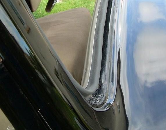

 Sujet du message: Re: joints de pare-brise
MessagePosté: Ven 04 Nov, 2011- 09:02
Voici le pare-brise monté..L'étanchéité est parfaite,le gros bourrlet à l'intérieur joue parfaitement son
rôle . Inutile d'ailleurs de serrer comme un cheval pour que ça ne fuit pas , et en plus , aucun bruit de vent en roulant. 8)
J'ajoute qu'on remet "assez" facilement le cadre de pare-brise intérieur de cette façon. :)
Jointpb3.jpg [ 69.93 Kio | Vu 9307 fois ]

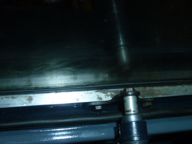

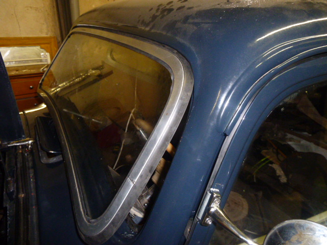

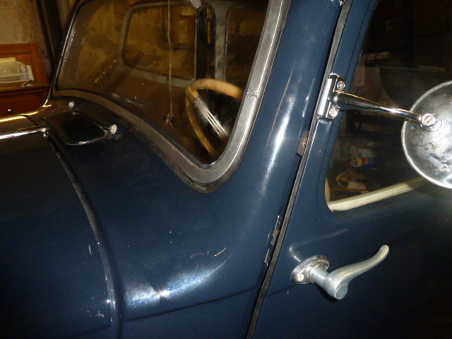

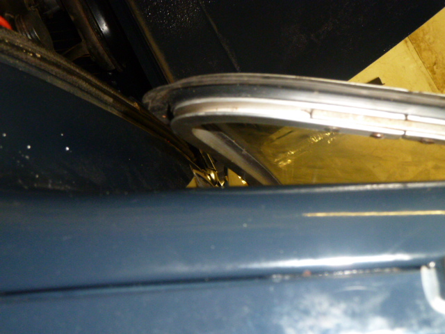

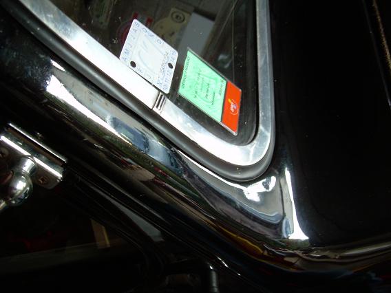

Je mets quelques photos pour mieux montrer mon problème. Pour répondre à Trackjack : Je n'ai pas de "gros bourrelet" à l'intérieur du cadre. Il me manque peut-être quelquechose.
Pour parler en termes de références Citroën,prises dans le catalogue des pièces détachées, j'ai acheté à Pat 2D les joints :
- le N° 213017, gros joint du cadre, que j'ai glissé sans trop de peine dans la rainure du cadre, avec la lèvre du côté intérieur, de façon à ce que ce joint se colle à la carrosserie lorsque le pare-brise est fermé. Pas de problème de ce côté.
- Le N°121222 dont j'ai entouré le verre avant de le glisser dans le cadre et de bloquer ensemble les deux parties du cadre.
- le N° 213203 que j'ai posé à cheval sur la tôle qui fait le tour de la découpe du pare-brise dans la carrosserie. Il me semble que le cadre devrait s'appuyer sur ce joint, ce qui n'est pas le cas et motive ma demande.
Il n'y a aucun "gros bourrelet".
Grand merci de m'éclairer sur mon problème !
Commentaire: pare-brise ouvert
P1020500.JPG [ 157.72 Kio | Vu 9249 fois ]
Commentaire: position du joint de cadre 213017
P1020502.JPG [ 150.52 Kio | Vu 9254 fois ]
Commentaire: espace entre joint 2130203 et le cadre fermé
P1020505.JPG [ 176.95 Kio | Vu 9236 fois ]
Commentaire: pare-brise fermé, apparemment en bonne position.
P1020506.JPG [ 153.12 Kio | Vu 9220 fois ]

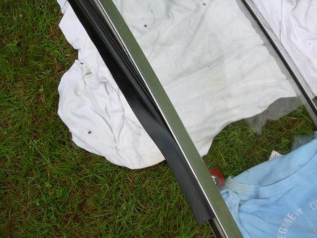

MessagePosté: Ven 04 Nov, 2011- 12:34
Pour ma part ,je l'ai eu chez José F. ,c'est exactement le profil qu' a mis en ligne LR539 .
jointpb4.jpg [ 53.43 Kio | Vu 9200 fois ]
La photo est un peu floue ,mais on distingue bien ce bourrelet qui s'écrase + ou - , a noter qu'il s'écrase plus en haut du pb ,qu'en bas , ce qui amèliore encore l'étanchéité.
J'ai mis la coupure en bas au milieu... :)
