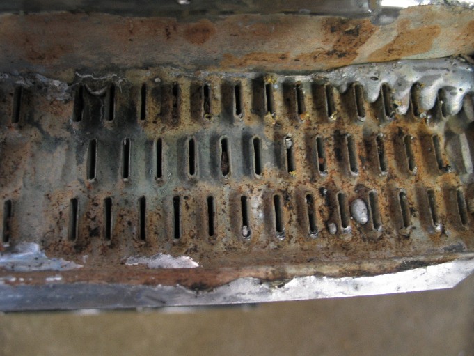

Un radiateur dont le faisceau a trois rangs de tubes au lieu de deux
 Sujet du message: Re: tube d'eau 11D
MessagePosté: Lun 31 Oct, 2011- 22:28
Voilà un de 11B à 3 rangs de tubes. Avant et après nettoyage .

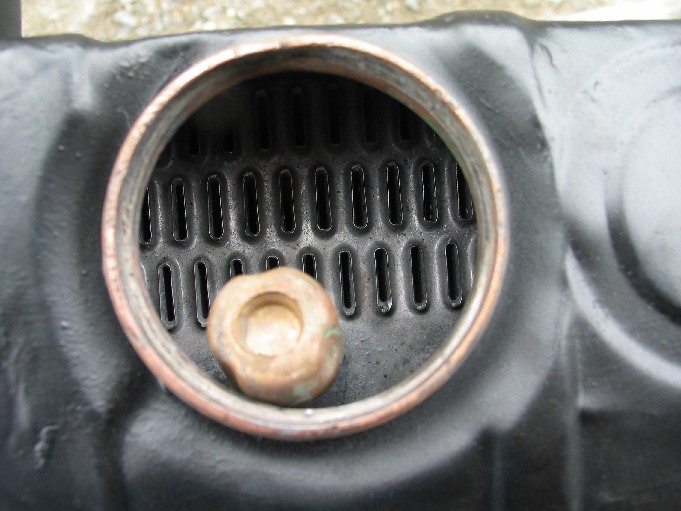

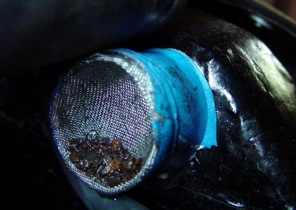

En fait, j'ai découvert samedi dernier d'où provenait en partie la saleté qui m'avait à moitié bouché mon radiateur.
J'ai remplacé ce jour-là une fois de plus, cette foutue pompe à eau dont la portée est abîmée par une autre. Il ne reste que les lambeaux de ferraille de ce tube. Je ne vais pas déposer une culasse pour çà, ou alors je me lance dans une révision moteur. Ce moteur va bien, je ne le touche pas.
Dsc03299.jpg [ 54.61 Kio | Vu 10354 fois ]
Précaution supplémentaire prise à la pose du nouveau radiateur, j'avais installé un filtre (à thé) pour essayer de capturer les restes de saletés. En effet, 30% de tubes en plus et de diamètre inférieur auraient pu retenir des débris qui réussissaient à traverser le radiateur précédent à deux voies, dont les tubes étaient plus gros.
Je l'ai supprimé au bout de quelques temps.
NB : mais pourquoi donc, Citroën a remplacé les tubes en laiton du début de production par de la simple ferraille ?
