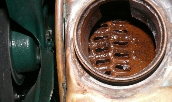

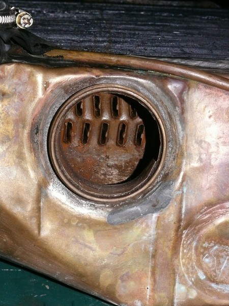

ce matin j'ai attaquer le radiateur il en avez bien besoin , malgré la lessive st marc sa n'a pas fait grand chose.

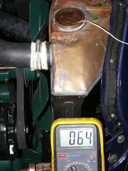

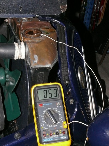

J'ai mis 5l de vinaigre blanc et le reste en eau ; et j'ai fais tourner le moteur , je me suis arrêter a 70°
car je ne c'est pas s'y du vinaigre sa refroidi bien . j'avais mi mon appareille pour le contrôle de la température qui est très précis
tous se que j'ai eu comme expérience c'est que sa a bien fonctionner

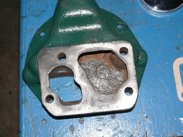

j'ai retirer le radiateur ainsi que la pompe pour continuer avec du vinaigre propre en remuant le radiateur dans tous les sens . A peut prés un verre de saloperie dur que même les produit de nettoyage radiateur ne peuvent avoir . la pompe est nickel rien a faire .
