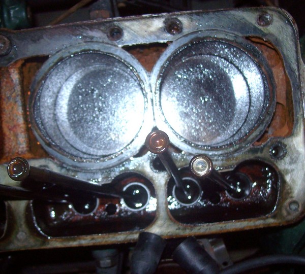

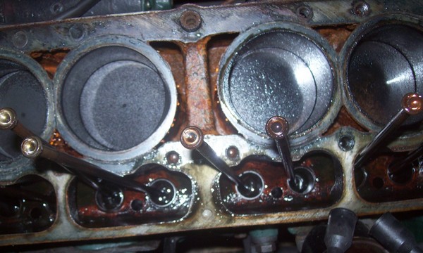

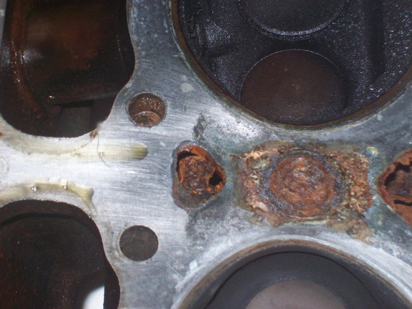

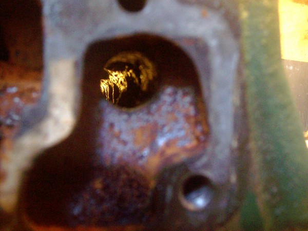

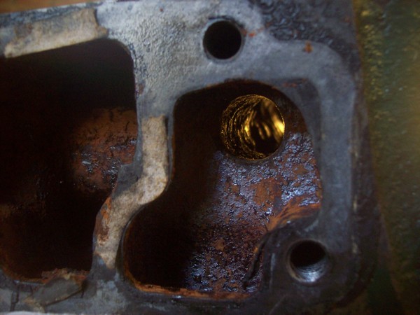

bonsoir a tous le monde

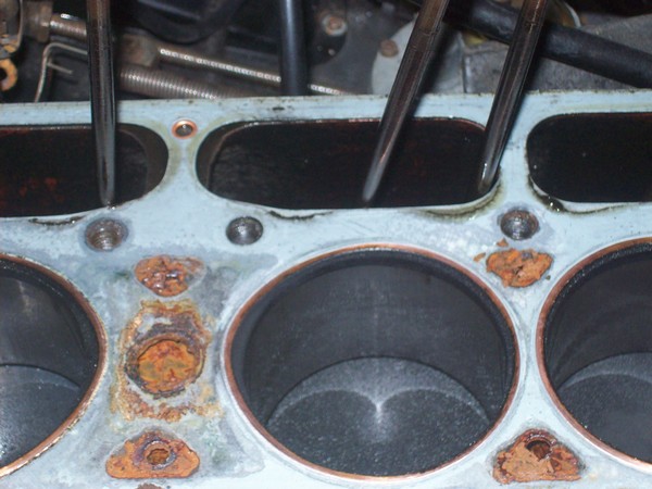

Aprés bien des question ; je continus avec des produits ou je re-démonte . :idea: :roll:
ma décision est le re-démontage .
Je m'en veux de ne l'avoir pas fais avant , disons que cela me servira de leçon !
mais bon je vais connaitre mon moteur dans les moindres recoins
Les photos vous dirons pourquoi mon moteur monter en température .
le premier cylindre avec une pige sur le haut de la chemise et le font du blocs
16,5 cm
le deuxième 13 cm
le troisième 7,5 cm
le quatrième 3 cm
moteur complètement colmater :?
Dernière photo plus rien du tube a eau :?

salut borussia,
Et ben!!!!!!!!moi j'ai pris peur quand j'ai ouvert mon bloc mais là tu bas les records!!!!!!!!!!Et tu arrivait à rouler avec ce moteur encrassé????????????Bon courage pour le nettoyage.
 Sujet du message: Re: tube d'eau
MessagePosté: Dim 20 Nov, 2011- 22:44
bonsoir noel
bien surpris aussi
ce qui est sur c'est de la bonne mécanique :!:
MessagePosté: Dim 20 Nov, 2011- 23:18
Ce n'est plus de l'encrassement mais de l'obstruction ........ :( c'est pourquoi je reprend de A à Z mon auto :D

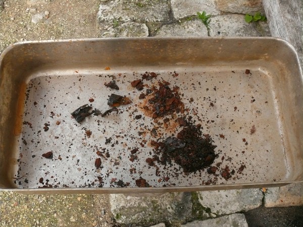

MessagePosté: Mer 30 Nov, 2011- 20:44
bien le bonsoir a tous
voila tous est remonter
un grand nettoyage avec énormément de M.... un tube d'eau complet en matière !
et la je me suis fait un filtre pour tous finaliser que je retirai après quelque temps
