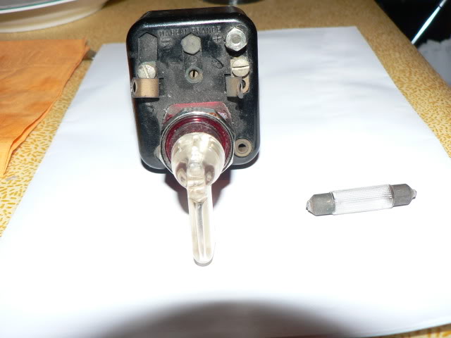

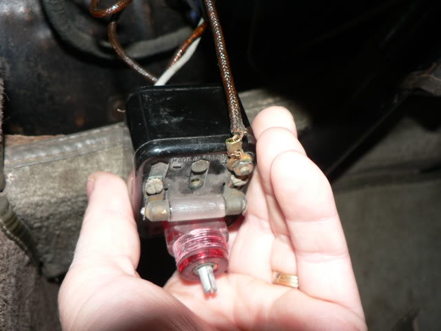

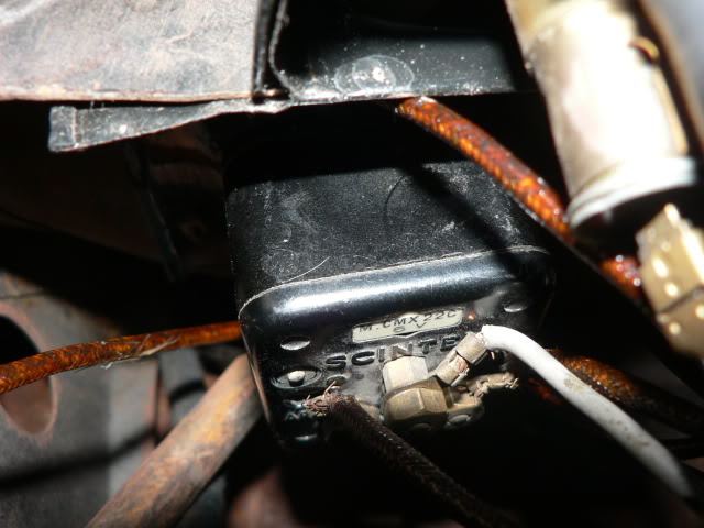

De retour d'automédon, plus de clignotant !!! :shock:
Arrivé à la maison, j'ai démonté la centrale (un pur bijou de technologie :lol: )
Une fois le bouton et l'écrou enlevés, un petit repérage des fils pour un remontage futur
C'est long hein mais faut dire qu'il y a plein de fils à enlever :)

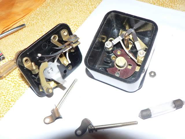

J'ai commencé par enlever l'ampoule navette
puis les boulons et divers écrous
une fois le boitier ouvert,
Je me suis aperçu qu'une lamelle était cassée
Question :
Comment réparer cette lamelle ?

Merci corbeau luisant oui j'y ai pensé mais le problème c'est pour démonter ces lamelles :?

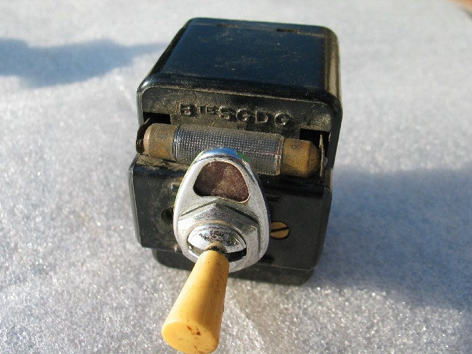

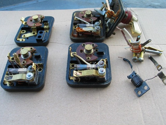

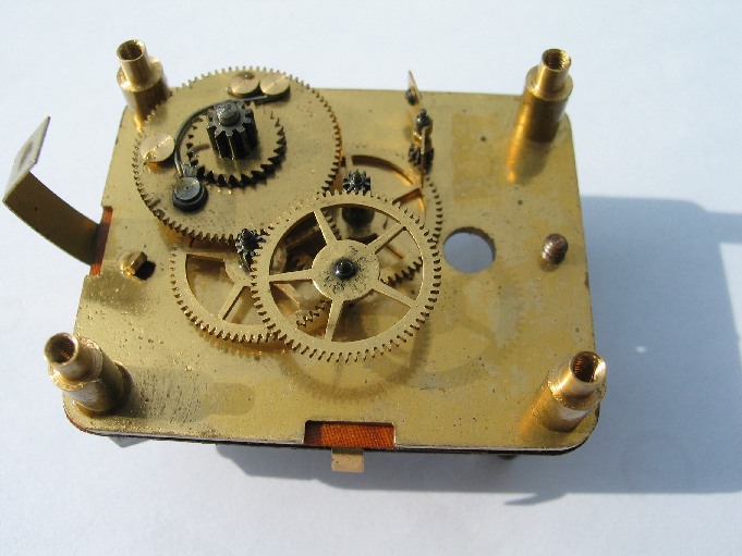

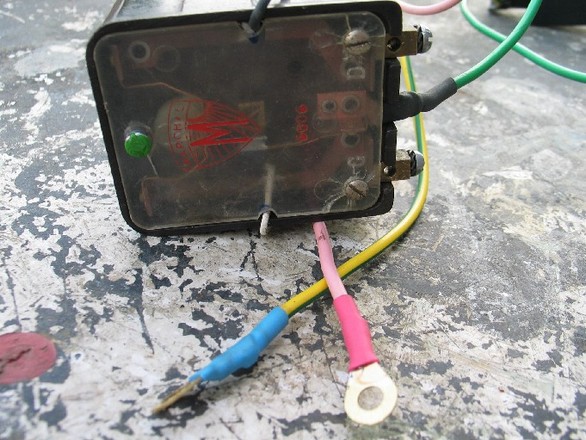

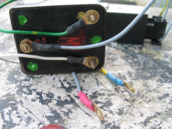

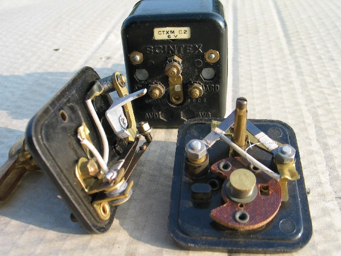

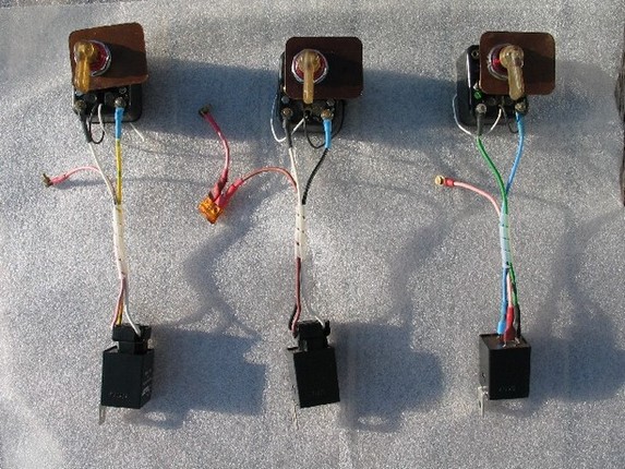

Moi je ne répare plus, car le remplacement des lamelles est un travail d'horlogerie aléatoire.
Cette lamelle est comme un ressort qui se déforme sous l'effet de la chaleur dégagée par la résistance. Et la résistance est directement lié à la puissances et le nombre des lampes de clignotants.
Ce que je fais, et qui fonctionne à merveille. (par compte, j'ai de la pièce, attention il y a de nombreux modèles).
1/ je vide l'intérieur de la centrale.
2/ je modifie (tout modeles) en m'en servant de commutateur en soudant des fils.
3/j'adapte et je branche une centrale électronique 6 volts.
(la minuterie est supprimée, ça laisse le temps d’effectuer sa manœuvre sans avoir à remettre le cligno). (Breveté JLG.) . :lol: :lol: :lol:
4/ je monte la centrale modifié sans modifier les fils d'origine ni son aspect extérieure.
5/ il y a possibilité d'y adjoindre un fusible.
6/ le cadencement est régulier et surtout plus puissant, cela donne une meilleur visibilité des autres usagers de la route.
6/ le témoin fonctionne comme avant.
Pour résumé, c'est le top.
Sur les photos voyez les avant et après.
J-Louis.

Jean louis a parfaitement résumé la solution la plus radicale et efficace même si elle s'éloigne de l'origine.
Je l'ai aussi effectuée plusieurs fois, pour des passages en 12V . A chaque fois, le sacrifice de centrales 6V même HS a été douloureux tant le mécanisme est un condensé de ce que peut produire l'intelligence humaine!
