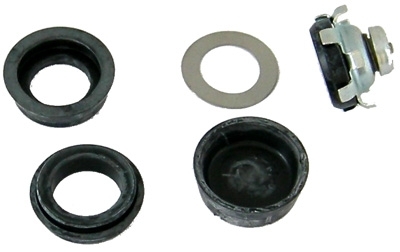

Salut les copains,
je suis entrain de remonter mon maitre cylindre et j'avoue une petite lacune pour l'ordre de montage du kit pat2D vu qu'il n'y a pas tout à fait les même pièce que l'origine????????Je doute surtout au niveau clapet, rondelle cuivre.
Alors si quelqu'un pouvait m'en dire + cela eviterait peut etre un accident lors du premier roulage!!!!!!!!
merci

Ici, http://www.depanoto.fr/vfrench/fiches_p ... 2_2011.pdf
c'est assez bien indiqué ! avec en plus la position du ressort. Bien lubrifier à la graisse les coupelles au montage, cela suivant le liquide qui sera utilisé.
Pour éviter tous soucis, le mieux est un maître cylindre complet, il y a peu d'écart sur un budget freins.
Quand on se pose ce genre de question, pour moi il y a beaucoup de méconnaissances générales. Tous les M C sont monté de la même manières, justes quelques particularités, simple ou double circuits, tambours ou disques.
Attention, organe de sécurité.
Bon remontage.
