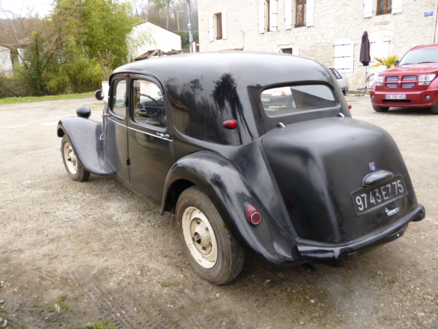

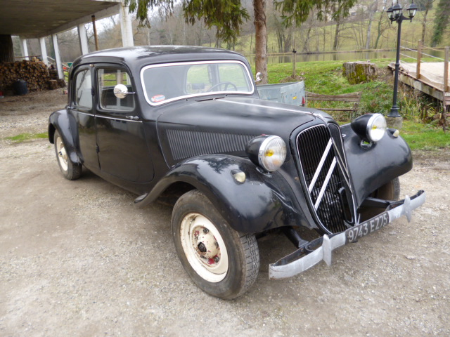

Ah oui non t'inquiète j'ai fait hyper gaffe à ce niveau là!!!!!!!!!j'ai fait mais premier tour de roue avec la trac. le week end dernier.Quel pied.Je n'étais jamais monté dans cette voiture et finalement ça se conduit très bien.Je m'attendais à un freinage d'une autre époque mais c'est correcte.
