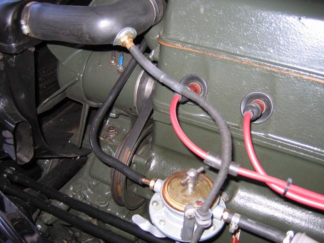

Bonjour tout le monde
Après avoir reçu le kit de réparation, j'ai démonté la pompe.
Pour ce faire on déconnecte les 2 durites une après l'autre (ben ouai les 2 en même temps et tenir l'appareil photo j'sais pas faire ) :lol:
Et puis une est bien venue l'autre je me suis aidé d'un tourne vis :?
Puis on dévisse les 2 écrous qui fixent la pompe au bloc moteur.
et on retire gentiement la pompe en évitant le plus possible de titiller le levier qui rentre dans le moteur pour ne pas faire gicler le précieux liquide.
C'est beurk hein!!
Vu le prix de super j'ai vidé l'essence contenue dans la pompe direct dans le réservoir.
Petite question à quoi sert le moignon de patte soudé sur la jauge d'huile?
Et voilà la bestiole morte
A suivre...

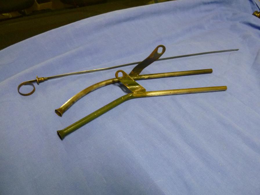

Maisssssss........c'est une pompe de 11 ça ???????????????????????
Alors voila une jauge de 11 !!!!!!!!!

bonjour Alain
ça se voit que tu n'as pas une 15 oléo, cette pompe ne passe pas à cause de la pompe HP
 Sujet du message: Re: pompe à essence S.E.V.
MessagePosté: Jeu 05 Avr, 2012- 18:14
Et alors............la pompe HP tu la vires.............
Bon bon, toutes mes excuses ...........mais finalement elle a quoi cette pompe SEV ???????
Et pour la jauge je pense qu'il en manque un morceau..........il est peut etre tombé dans la pompe HP
