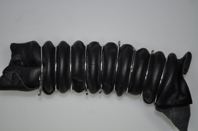

Bonsoir
Pour changer les soufflets de cremaillère il faut un outil spécial, afin de pouvoir la démonter.
Sinon il y a la solution de monter les soufflets en cuir pour lesquels il ne faut rien démonter.
product_2200088s.jpg [ 10.11 Kio | Vu 12866 fois ]
product_1144697b.jpg [ 53.66 Kio | Vu 12619 fois ]
