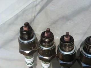

Hier, ballade en Normandie.
La belle démarre au quart de tour, bref un plaisir total.
Désolé pas de tofs de la ballade sous un beau soleil bienvenu, mais celles des bougies qui m'ont lâchées.
Pour les pro de la technique, merci d'avance.
