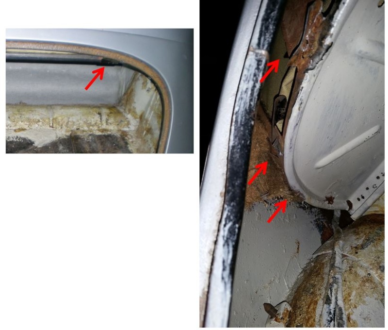

Je suis à la recherche d'informations concernant l'aménagement des coffres de traction 11bl.
Je me concentre actuellement à la réfection :
- de la plage arrière, faible corrosion, mais à traiter : fixée à la coque par 3 pattes de chaque côté, et 2 pattes rivetées devant, au niveau de l'ouverture. Est-ce normal qu'il y en ait tant ?
- des tissus du coffre : comment savoir quel était la matière et le coloris employés ? Les mêmes que dans l'habitacle ? Je l'ai acquise avec de la jute et de la moquette marron glacé. Quelle colle employer. Je ne veux pas quelque chose d'aussi fort que de la néoprène...
Merci pour vos précieuses informations, indications d'ouvrages, conseil etc. !!

Pourtant la plus pratique des colles pour la moquette de malle c'est la néoprène en spray !
Attention, hautement inflammable !
Pour la moquette, une idée là : http://www.pat2d.com/moquette-coffre-gr ... ant-52.htm
Surtout ne pas employer de la moquette d'ameublement avec de la mousse dessous
Il faut une moquette "auto", sans mousse, avec un treillis dessous
 Sujet du message: Re: Plage arrière 11b
MessagePosté: Lun 12 Jan, 2015- 08:54
J'ai regarni deux voitures, une BL et une 15
J'ai pu tester différents moyens de fixation de ces moquettes.
Les colles ont une durée de vie limitée dans le temps; elles finissent par durcir. On en met partout et elles vous saoulent... :lol:
(dégagements de gaz)
J'ai fini par opter pour du ruban double-face à moquette à n'utiliser qu'aux endroits où la fixation reste nécessaire.
Les parties accolées aux seuils de portes tiennent à nouveau avec les clous en acier torsadés récupérés et replacés dans leurs trous d'origine. Sans colle.
La partie avant avec les cinq agrafes d'origine remises à leur place. La moquette de coffre au dos des sièges au moyen de pressions inox de marine, et tout ce qui tient naturellement en place sans aucune fixation. (fonds de coffre habitacle etc.)
De plus, au besoin, tout-çà reste facilement démontable.
