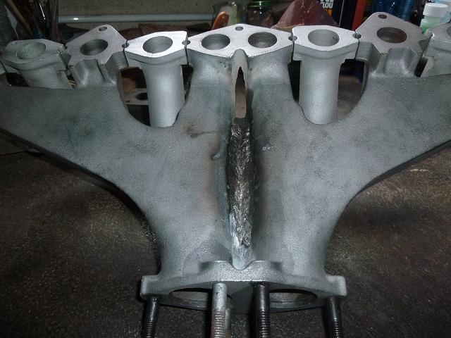

Il existe des baguettes de soudure pour la fonte.
Malheureusement ça restera du provisoir.
Le mien a été ressoudé par le milieu (par un spécialiste) et a recassé pendant la soudure. Cout 240€
J'en ai acheté un neuf en attendant que ça recommence.
Collec 6.jpg [ 67.2 Kio | Vu 11532 fois ]

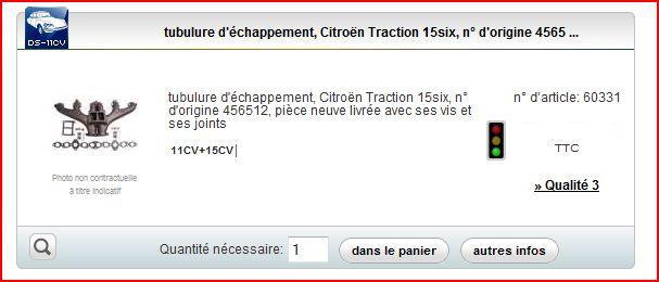

Vu les photos de ton collecteur je te conseille vivement de le changer
Pat2D nu,
ou Cipere avec tous les joints
Cipere A.jpg [ 34.97 Kio | Vu 11350 fois ]
Il existe également un modèle en deux parties à un peu plus de 900€
