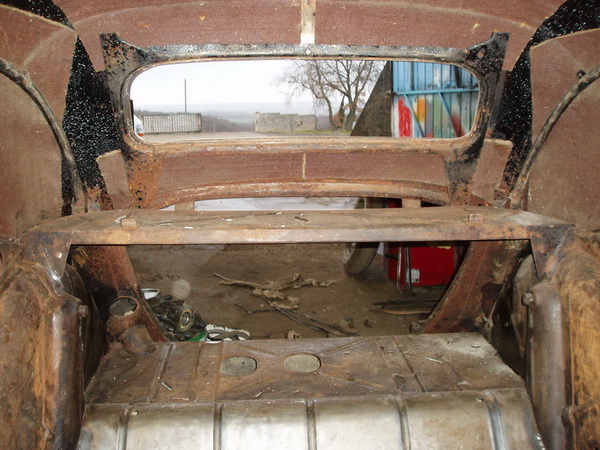

Voici ma tablette arrière sur ma 11B de 1957
plage ar.jpg [ 15.25 Kio | Vu 5447 fois ]
plage ar 2.jpg [ 13.58 Kio | Vu 5395 fois ]
Je peux te faire d'autres photos si tu le souhaite
Christophe
11B 1957

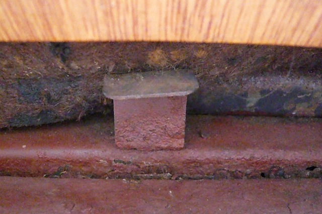

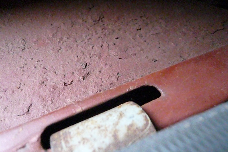

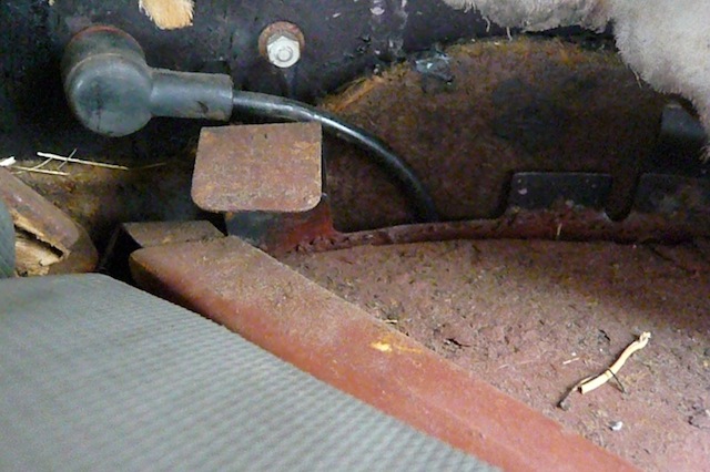

Merci pour vos photos.
Par contre, Christophe, tes photos sont trop petites et je n'arrive pas à voir les détails.
Ci-joint 3 photos. La tablette avec l'encoche pour la fixation du dossier et les deux équerres soudées qui doivent servir à supporter quelques choses.

Les équerres soudées servent, sauf erreur de ma part, à bloquer le carton qui retient le ciel de toit à l'AR. Elles sont au nombre de 3 : 2 sur les côtés et une au milieu.
