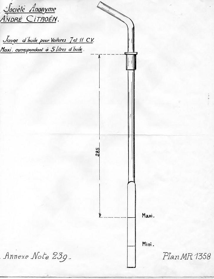

Document transmis par un membre de la TU
img201A.jpg [ 95.61 Kio | Vu 3134 fois ]

Merci pour le partage
ça peut être pratique pour en refaire une
