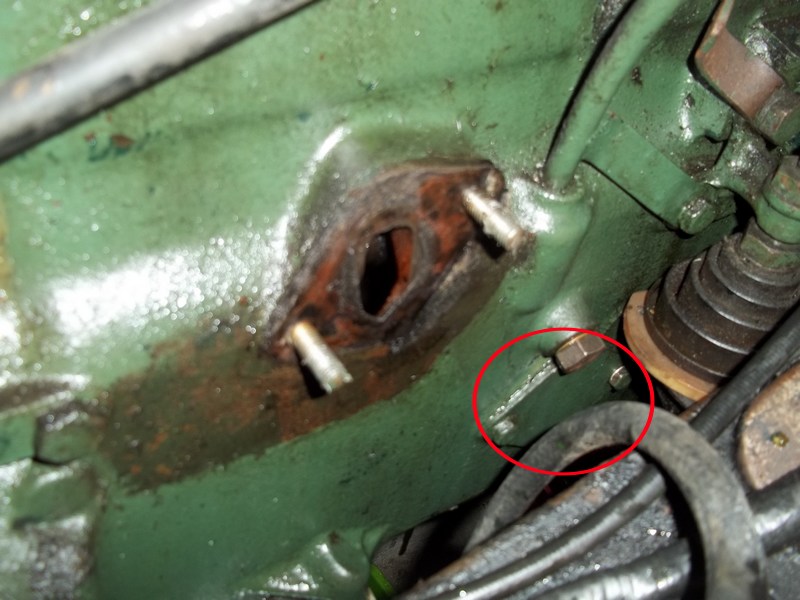

Il devrait y avoir à gauche, vers la pompe à essence une plaque qui bouche l'entraînement de la pompe hydraulique.
Merci pour l'info, est-ce que c'est cette plaque ?

Sur la photo, cette plaque bouche le reniflard, supprimé sur les 11D.
Pour l'identification, il faudrait demander à "Yann30"
Lui a un moteur d'ID sur sa trac de 54...
Moi je n'ai que des moteurs de "H" je ne peux donc pas comparer.
OK, merci :-)

J'ai bien identifié mon moteur, c'est un moteur d'ID.
