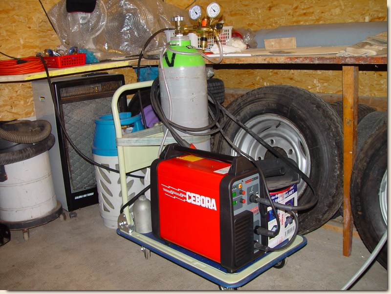

Pour ma part, un poste de carrossier Tig, Mig, Mag, sans la torche Tig ni le gaz.
...Une merveille prévue pour fils de 06, 08 ou fil fourré (sans gaz)
Mono-phasé 16 A.
Se programme selon le fil, le matériau à souder, l'épaisseur.
Une dizaine de fonctions pré-programmées.
DSC02661_8.jpg [ 134.68 Kio | Vu 9217 fois ]

chapeau bas ! c'est du top materiel .
ce que je cherche, c'est apprendre (sur des portes par ex ,Merci Philippe ) avec mon fils, à effectuer des reparations de base...
mais pour que cela donne quelque chose d'acceptable, j'ai cru lire ici ou là, qu'il fallait passer par des modele à gaz inclu...pour avoir plus de finesse au point..mais voilà... quid ?
