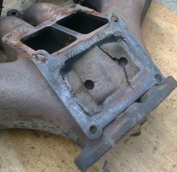

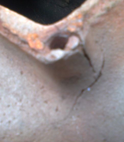

bonjour à tous,
en procédant au démontage du collecteur, surprise ! ça explose joyeusement là dedans... en tous cas, une operation ancienne à eu lieu, une des vis de la pipe d'admission a du rester dans le collecteur qui du coup à été retaraudé et c'est peut etre de là...que sont venues les fissures ensuites...
quelques photos valant parfois mieux que mes explications... je ne comprends quand meme pas comment la plaque est arrivée dans cet état...
un avis ?
amicalement
Fred

Salut Fred,
J'ai eu exactement le même probleme au même endroit !! Sauf que moi ca a fini par casser.
Ne pouvant pas changer mon collecteur tout de suite vu le tarif de la piece, jai trouve une solution temporaire qui fonctionne très bien.
Jai mis de la pate pour soudure a froid, 2 pâtes que l on malaxe pour en former qu'une, jai appliqué dessus (vu le trou j avais des fuites du collecteur d'échappement ) et Ca tiens tres bien malgré la température du collecteur quand le moteur tourne ! Ça fait un an et Ca n'a pas bougé. Bien-sûr, C'est du temporaire, ça fait un peu bricolage, mais en attendant, Ca aide !
Kévin

Bonsoir
J'ai également eu une plaque explosée comme la tienne sur un collecteur. Pourquoi......?????? surement la température.
