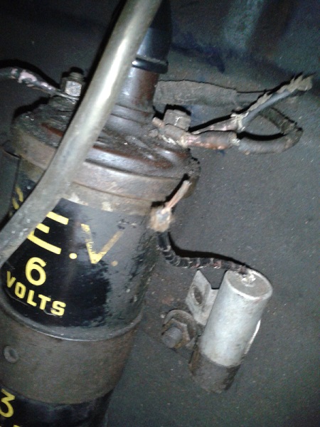

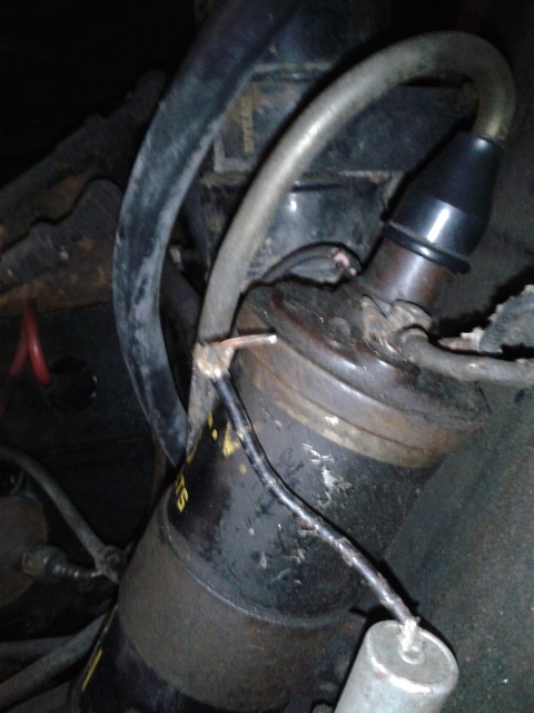

Je l'avais remarqué depuis un moment mais comme ça n'empêche la voiture ni de démarrer ni de rouler, j'ai voulu prendre le temps de lire les différents échanges sur le forum sur la question. Mais je ne n'ai pas trouvé de réponse satisfaisante (peut-être pas suffisamment bien cherché).
En tout cas voilà, le condensateur de ma Légère semble tout bonnement débranché. Est-ce normal ? Est-ce grave ? J'avais déjà un condo neuf dans la malle. Est-ce que je le pose ? Est-ce que j'essaie de rebrancher l'existant ? Je précise que j'ai deux mains gauches et quasi aucune expérience concluante.
Merci pour vos réponses !
Cordialement
PS : et puis il a l'air bizarrement fixé, non ?

Pas sûr que ce soit un condo... Peut-être un filtre antiparasites ?
Le condensateur d'allumage se trouve normalement fixé sur le distributeur.
Si votre voiture fonctionne c'est que c'est en ordre.
Sur l'image ci-dessous, il y a bien aussi un filtre près de la bobine.
Il sert à supprimer dans le circuit les pointes de courant venant de l'allumage.

Je confirme: c'est clairement un filtre d'antiparasitage vu ce à quoi il ressemble et ou il se trouve. Et donc techniquement, aucune influence sur la conduite de la voiture, juste de potentielles perturbations sur ce que tu pourrais brancher dessus et qui serait numerique (gps, feux led comme Pierre) ou ce qui est a base d'onde radio a proximité (bip garage, wifi, radio, tv, etc...)

pas mieux, les copains sont trop réactifs :D

Bon, je ne touche à rien pour l'instant, on verra plus tard si je le rebranche.
Mais merci tout plein pour vos réponses, illustrées en plus !
