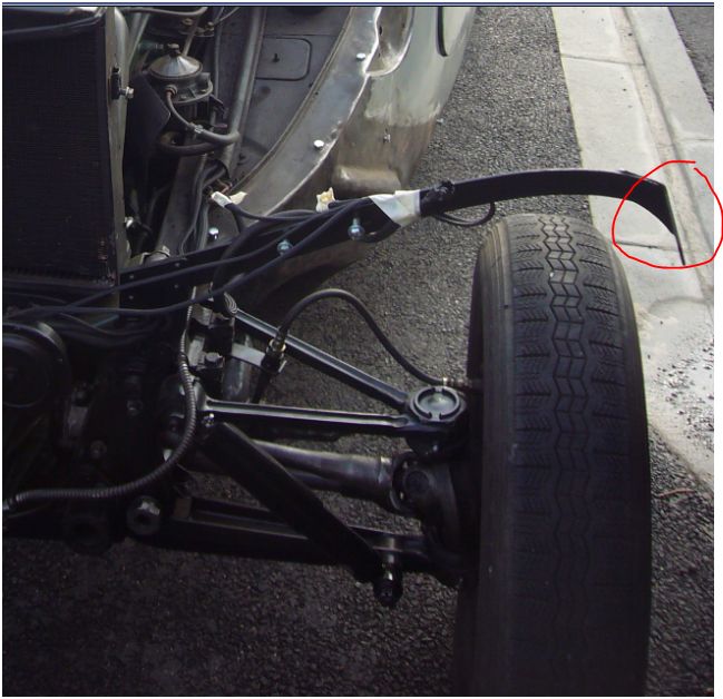

J'ai donc bien vissé les ailes (avant) sur les joues ainsi que la caisse mais au démontages de celles-ci avant la restauration il n'y avait rien qui reliai le bout des supports d'aile (a l’extérieur) aux ailes mais je vois qu'il y a bien un trou sur chacun(une)
Le "problème" est qu'il y a un bon quinze millimètre entre les deux .(horizontalement)
Y avait-il un boulon qu'il n'y avait plus ou c'est donc normale et elles sont juste serrés sur le support de phare ?
J’espère avoir été assez clair dans mon explication je n'ai pas de photo sous la main .

Oui au delà des supports de phare tu as une vis et un écrou qui se fixent sur l'aile => cf photo
Pierre
Fixation aile avant.JPG [ 73.49 Kio | Vu 4833 fois ]

ne pas hésiter à jouer avec le support d'aile pour l'aligner, c'est flexible :D

C'est effectivement ça, mais le jeux est bien de droite à gauche face a la photo pas d'avant en arrière ou c'est vraiment flexible; je vais tester ça: ça va drôlement leur tirer dessus :( mais c'est peut-être justement pour rigidifier l'ensemble .
