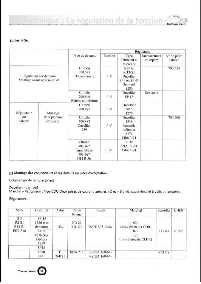

bonjour à tous,
ma 15 est équipée d'une dynamo Citroen et d'un régulateur SNA, apparemment pas simple à dénicher.. et du coup je me demandais si l'on a une reference equivalente qui se monte sur les 11CV ? ( excitation à la masse)

bonjour Fred
Régulateur traction pour la 11 :D :wink:
-8259A
-1275
-1276
-1277
-1338
-8271

Bonjour Frédéric,
J'ai quelques régulateurs de Traction à la maison dont je sais des SNA. Je regarde ce soir et éventuellement te passe un coup de fil sur mes références.

Fred,
je pense que j'ai ton bonheur comme échangé par tél. pour ta 15 si le régulateur flanche.
Pierre
Régulateurs_TA.jpg [ 72.67 Kio | Vu 6678 fois ]

excellllent ! à conserver précieusement !
je vais regarder dans mes caisses si de telles refs s'y reposent !
un grand merci..
