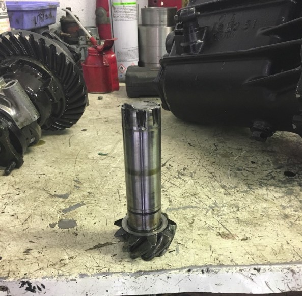

La réponse aujourd'hui:
Arbre secondaire cassé!
Arbre secondaire.jpg [ 105.1 Kio | Vu 9839 fois ]

Aïe !!! :shock:
 Sujet du message: Re: Petit quiz de l'été
MessagePosté: Mer 12 Oct, 2016- 18:18
Arbre cassé c'est rare car c'est une belle pièce et bien solide ,normalement ce sont les dents qui cassent :shock: le problème c'est que cet arbre est apparié avec la couronne du différentiel, pas facile à trouver :( et trouver une boite n'est pas plus simple, je suis actuellement en pleine recherche et nada :wink:
