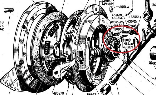

Elle est en forme d'équerre, avec un crantage, comme dit Pierre, et située, si mes souvenirs sont bons, entre les deux axes qui sortent du couvercle de la boite

MessagePosté: Dim 28 Mai, 2017- 18:54
_00054 2.jpg [ 129.24 Kio | Vu 4445 fois ]
490856 et 490889.....sauf erreur de ma part
