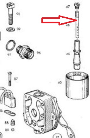

Le tube d'émulsion, c'est la pièce n° 46 dans le schéma qu'à donné Alain MOUX
Elle est en haut à droite du schéma
ça ressemble à ça :
https://www.google.fr/search?dcr=0&biw= ... ehma9nYX3M:
Attention, chaque carburateur a un ou des tubes d'émulsion numérotés (19 dans le cas du 32 PBIC, pour la 15, je ne sais pas, je n'ai pas la doc dans le portable)

Ah c'est pas la pièce 31?

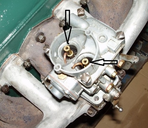

cx25d a écrit:
je démonterai le mien semaine prochaine avant de beiner tout aux emcombrants :lol:
Attend.........je vais passer tout prendre ça t'évitera de te déplacer............
Autrement trouvé sur le Net......
Carbu 15.jpg [ 122.69 Kio | Vu 8835 fois ]

certes mais c'est ce qui se passe sous les gicleurs d'automaticité qui intéresse notre ami !
 Sujet du message: Re: commande
MessagePosté: Dim 03 Sep, 2017- 23:11
Oui Michel.....mais je ne trouve pas......."messe cuze"........

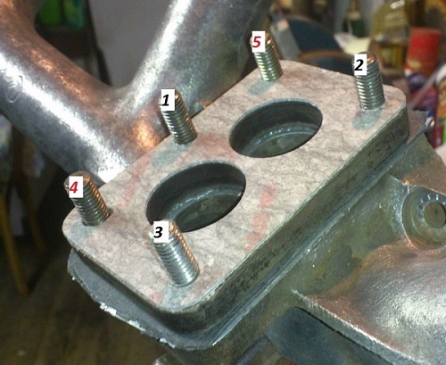

Modif pour éviter de voiler l'embase (1, 2, 3, origine, remplacer 1 par 4 et 5)
goujons_sur_admission.jpg [ 100.27 Kio | Vu 8856 fois ]
