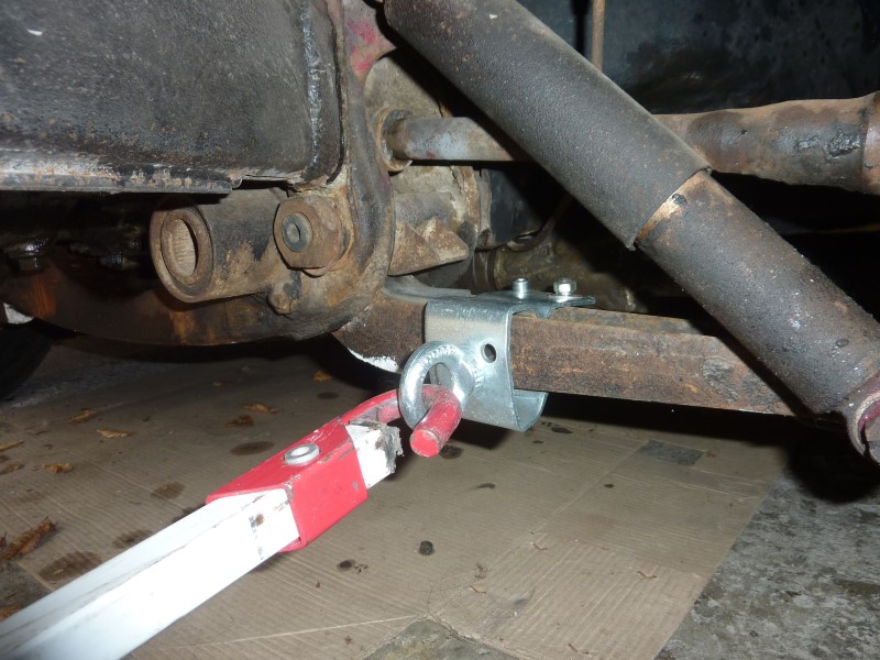

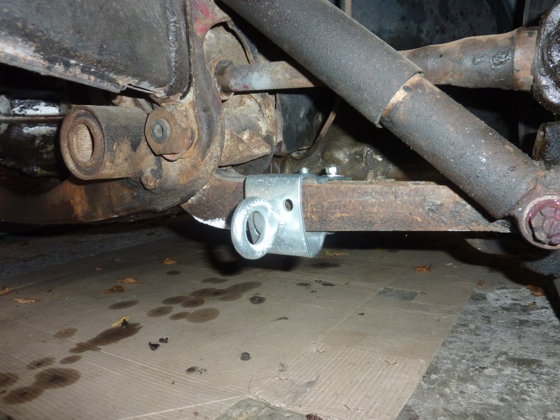

Comme j'ai déjà été confronté à des pannes nécessitant d'emmener ma belle au garage, situé à 40' de chez moi, je me suis dit qu'il serait peut être utile de faire une adaptation pour barre de remorquage pour le jour où elle ne démarrerait plus du tout. Cette adaptation se fixera sur le bras inférieur au plus près de l'articulation.
Donc petit tuto :

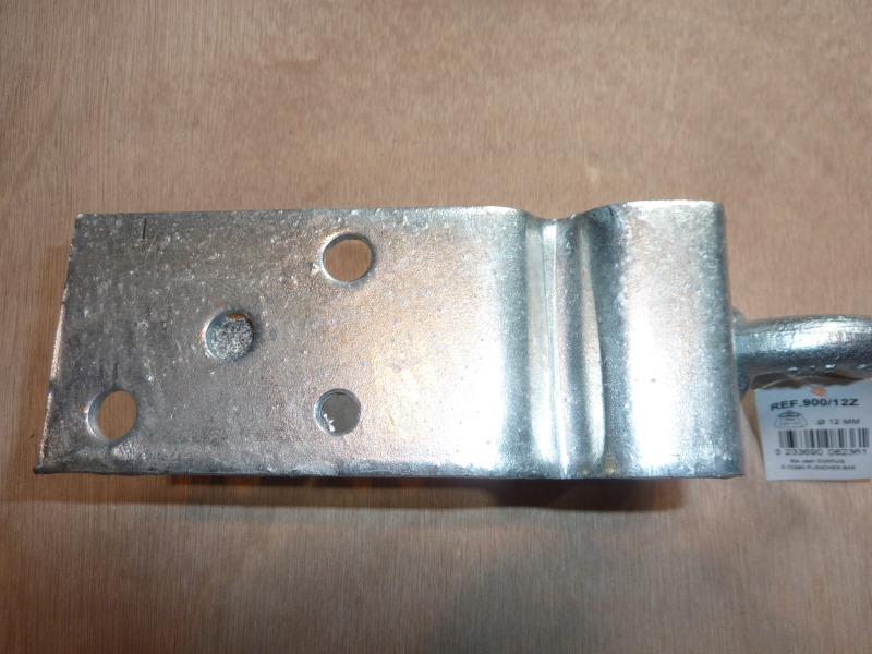

- acheter les 2 pièces en photo : un anneau avec un filetage M12 et une pièce de charpente. Les 2 trouvés à l'Entrepôt du Bricolage pour 16.3 €.

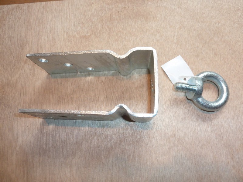

- ensuite fixer l'anneau avec rondelle plate et rondelle frein sous l'écrou, puis percer 2 trous supplémentaires de 8.5 sur la 1ère rangée près de l'anneau pour que les vis puissent traverser de part en part.
P1170703 redim.jpg [ 129.05 Kio | Vu 11846 fois ]

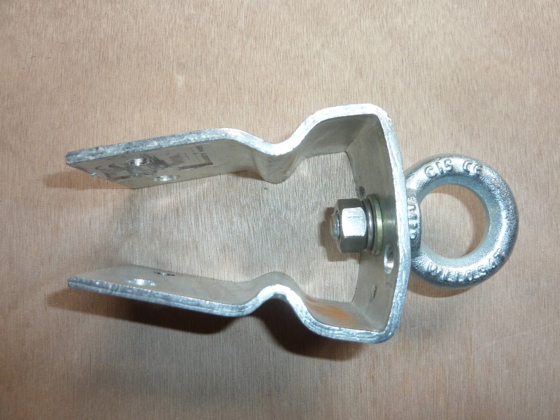

- couper la pièce en U juste au ras de la 2ème rangée de trous et plier les 2 pattes l'une vers l'autre pour s'ajuster au mieux au bras inférieur. Rentrer la pièce sur le bras vers la roue où c'est plus mince.
P1170710 redim.jpg [ 134.17 Kio | Vu 11852 fois ]

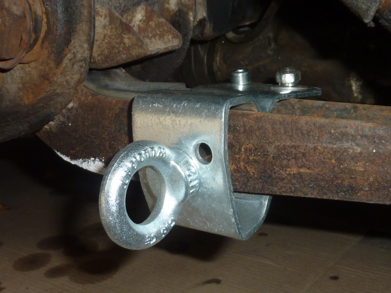

- fixer la pièce avec 2 vis M8 avec rondelles plates et frein.
P1170713 redim.jpg [ 136.92 Kio | Vu 11890 fois ]
- vue avec un peu de recul.
P1170712 redim.jpg [ 135.22 Kio | Vu 11855 fois ]

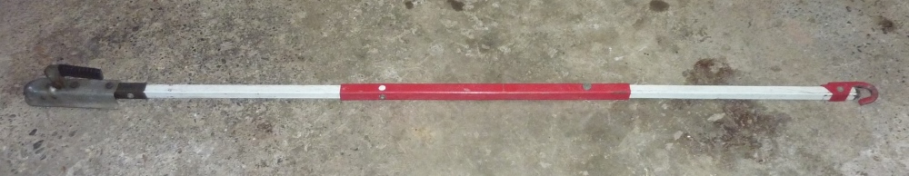

- vue avec la barre de remorquage en place.
P1170714 redim.jpg [ 132.23 Kio | Vu 11921 fois ]
Voilà, ce n'est pas encore testé mais çà semble pas mal. Juste un peu de jeu entre l'anneau et le crochet de la barre. Dans tous les cas, évitez les a-coups violents car l'anneau résiste à la force de traction par un autre véhicule mais pas à une tonne (le poids de la Traction si les roues étaient bloquées alors que le véhicule tracteur veut la tirer).

Pour répondre aux uns et aux autres :
- pour le pare-chocs, effectivement çà dépend de la hauteur du point d'accroche sur la voiture tractrice. J'ai essayé une barre de remorquage équipée pour se mettre sur la boule de l'attelage remorque de ma C5. La barre ne touche pas le pare-chocs. Par contre attention aux virages serrés, car la barre est plus haute que le bas de la calandre.
- pour l'anneau, j'ai testé sur une ligne droite : il a cassé au bout de quelques kilomètres. C'était un anneau de levage donné pour 340 kg, ce qui devait suffire en théorie, puisqu'on estime qu'il faut un effort de 10% du poids tracté pour déplacer quelque chose qui roule. Mais en fait, ce sont les à-coups au démarrage qui le sollicitent trop. Je vais essayer d'adapter un crochet de remorquage livré avec les voitures. J'ai essayé celui de ma C5, mais un écrou standard de 12 "flotte" sur le filetage. Le pas du filetage est bon mais il y a trop de jeu. Je vais essayer d'en trouver un autre en occasion.
- la barre est carrée et ne s'est pas tordue au freinage.

J'ai démonté mon petit système cet après-midi et bonne nouvelle : l'anneau n'avait pas cassé. Il s'était simplement sorti du crochet de la barre de remorquage.
A voir comment je peux éviter çà en modifiant un peu le crochet.
