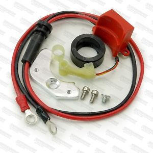

moi j ai ça et je n ai plus besoin ni de condensateur ni de vis platinéés c est meilleur qu un simple boitier.

TU peux donner plus de détails STP.......
Quelle marque, et comment ça se monte......
Merci

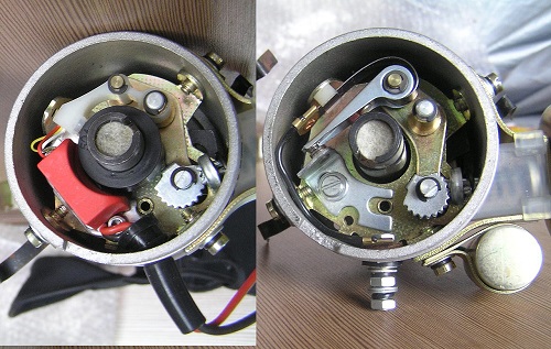

MessagePosté: Dim 10 Déc, 2017- 17:02
tu retires totalement tes vis platnees
tu deposes le doigt de delco evidemment
tu visses le module rouge sur sa base metal fournie
tu visses ainsi le tout a la place des vis platinees et sors les deux fils par le trou de fixation du condo
relier le + a la bobine ainsi que le moins au moins
enclencher l anneau aimanter sur l axe du delco, attention le trou est en fait carré car il correspond aux bossages de l axe du delco.
replacer le doigt et c est tout.
la marque est POWERSPARK british product
ducellier_corrected.jpg [ 87.21 Kio | Vu 18927 fois ]

Merci THE QUO pour ce complément d'information et pour les photos.
