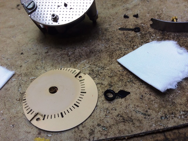

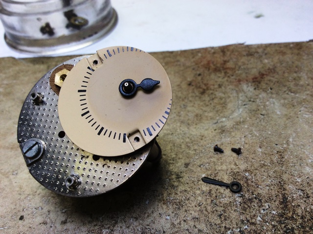

apres avoir sorti le mouvement du boitier la premiere chose a faire est de sortir les aiguilles ...

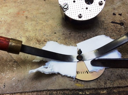

une brucelle aux aiguilles pour la grande , on depose le cadran ( deux vis ) ensuite avec les leviers aux aiguilles on depose la petite qui est particulièrement dur a sortir..
IMG_8197.JPG [ 135.5 Kio | Vu 9356 fois ]
IMG_8198.JPG [ 71.41 Kio | Vu 9326 fois ]

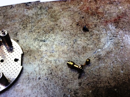

Les aiguilles sont deposées on range le cadran ...
IMG_8199.JPG [ 139.38 Kio | Vu 9338 fois ]

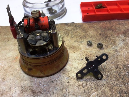

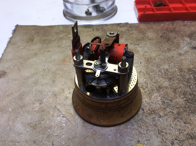

le mouvement avant demontage
IMG_8200.JPG [ 135.22 Kio | Vu 9297 fois ]
On depose le pont de balncier appele aussi "coq" en devissant les deux écrous ..

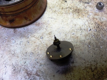

On depose le balancier , son spiral et la petite goupille contact ...

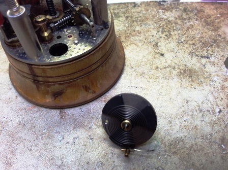

Le balancier demonté , on voit bien les petites empreintes d'equilibrage ...

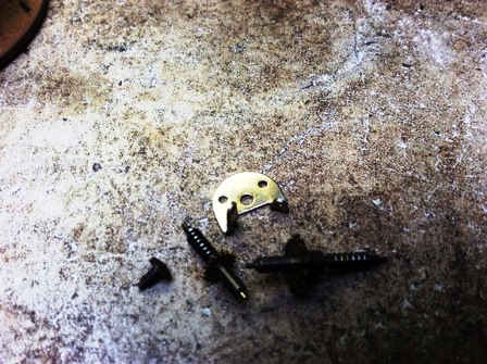

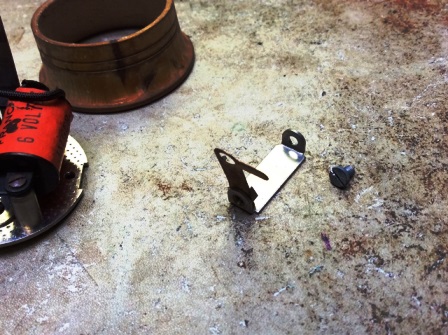

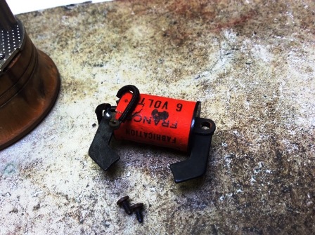

On depose la lame contact qui permet de "lancer" le balancier au moment ou l'on remet la montre a l'heure ....
IMG_8204.JPG [ 86.84 Kio | Vu 9265 fois ]
Apres avoir tres gentiment debranchée la bobine on la sort ...
IMG_8205.JPG [ 88.59 Kio | Vu 9277 fois ]

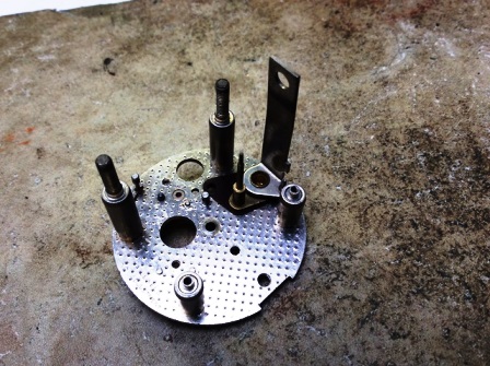

On commence a y voir plus clair ....on peux devisser la vis qui maintien le pont des deux roues ..et on enleve les deux roues ..
IMG_8206.JPG [ 93.47 Kio | Vu 9238 fois ]
un peu plus delicat on depose le contact et son contact , il est articulé par un petit ressort spiral lui permettant ses aller et retour ..
IMG_8207.JPG [ 98.24 Kio | Vu 9226 fois ]
La platine inferieure est quasi nue ...
IMG_8209.JPG [ 88.98 Kio | Vu 9272 fois ]
