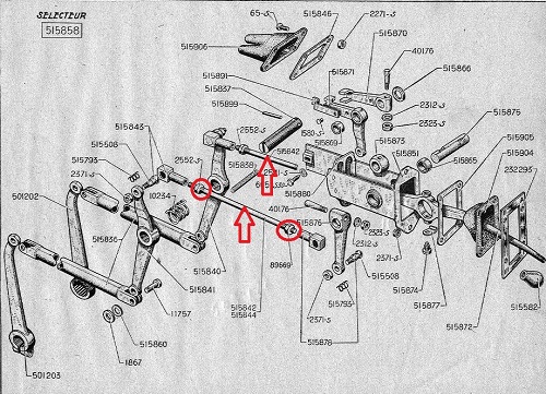

bonjour a tous
les beaux jours arrive la 15 veut se promener
mais petit souci apres refection du moteur la marche arriere est tres difficile voir impossible a passer
je pense a un réglage sur les tirants
merci bonne journée
 Sujet du message: Re: marche arrière
MessagePosté: Sam 07 Avr, 2018- 12:59
Réglage des tiges derrière le levier de vitesse
On desserre les deux écrous à chaque bout et on tourne dans un sens ou dans l'autre
MessagePosté: Sam 07 Avr, 2018- 14:13
pareil :wink:
MessagePosté: Sam 07 Avr, 2018- 18:57
Inscription: Lun 10 Juil, 2017- 18:47
Messages: 81
Localisation: aude
merci pour les réponses pouvez vous etre plus precis
merci cordialement
je peux vous appeler si vous voulez

_00179.jpg [ 137.14 Kio | Vu 7214 fois ]
MessagePosté: Dim 08 Avr, 2018- 10:30
Il faut jouer sur celle de la marche AR si le reste des vitesses passent bien.

ok c'est celle de droite

bonsoir
en fait ce n'est pas la cause d'un mauvais réglage mais plutôt un blocage
dans le sélecteur dans le tableau de bord
je n'arrive pas a voir ou ça claque quand je veux passer la marche ariérre

MessagePosté: Lun 09 Avr, 2018- 19:43
Tu n'as pas un des ressorts latéraux, dans le sélecteur, qui serait dériveté ???
référence 515891
