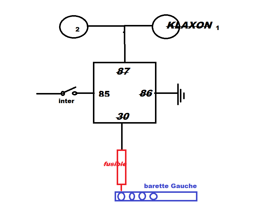

bonjour a tous
je dois changer mes klaxon d'origine par des Jéricho
ma question faut il monter un relais
si oui avez vous un chéma
merci bonne journée

bonjour et merci pour les réponses
les klaxon sont des gros machin montés souvent sur les 15
un est grave l'autre est aigu
je ne comprends pas comment brancher 1 ou 2 relais puisque un appui court sur le comutateur
alimente 1 klaxon et un appui long allimente l'autre ou les 2?
avec un dessin je comprends mieux

 Sujet du message: Re: klaxon
MessagePosté: Jeu 24 Mai, 2018- 12:08
Sans titre.png [ 13.81 Kio | Vu 6350 fois ]
voici un petit croquis si ça peut t aider; en sachant quand meme que le relais n a pas pour role d eviter la surchauffe des fils mais d assurer une commutation optimum et de ne pas laisser d amperes se ballader dans les contacts( commodo) .

merci pour le croquis
je comprends bien mais sur le commodo de la 15 il y a 2 lignes une pour chaque klaxon
sur le croquis les 2 klaxons sont connectés ensembles
MessagePosté: Jeu 24 Mai, 2018- 12:59
ben tu mets un relais par klaxon :)
