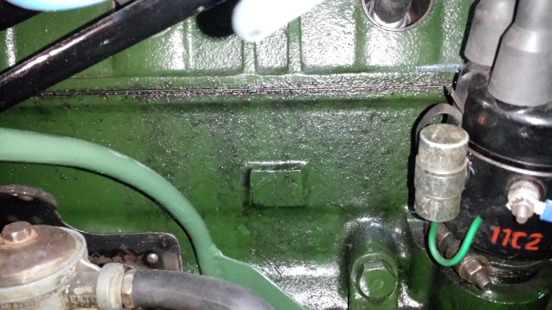

Bonsoir à tous,
Sur ma 11B de 1955, j'ai un suintement d'huile tout le long du joint de culasse.

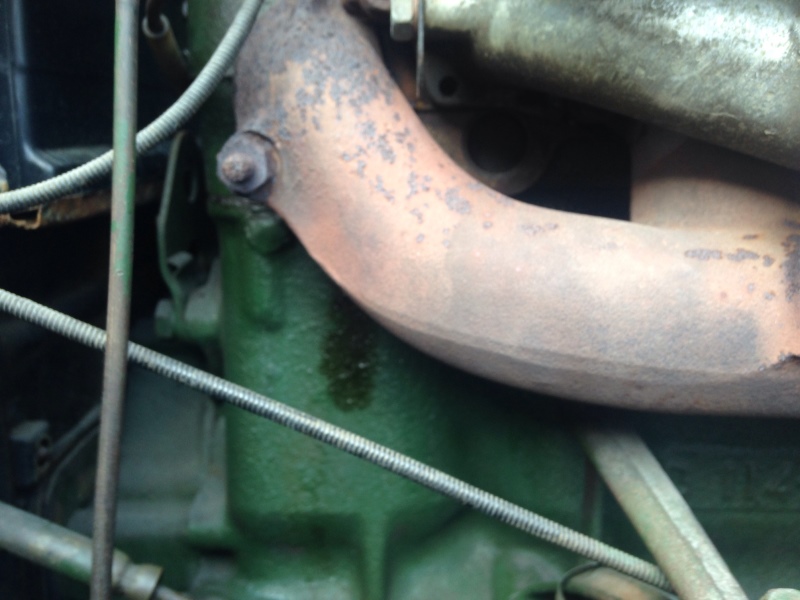

Sur celle de mon ami qui a la même traction que moi, il y a une coulure localisée dès lors qu'il pousse la voiture en vitesse.
Coulure Traction Laurent.jpg [ 127.88 Kio | Vu 9485 fois ]
Quelle en est l'origine : joint de culasse défectueux, culasse à resserrer ?
Est-ce dangereux de rouler comme çà ?

Tu peux déjà tenter un resserrage de la culasse
Et surveiller le liquide de refroidissement (mayonnaise) et la jauge d'huile et le bouchon du cache culbuteur (idem, mayonnaise)

Quand de l huile suinte à ce niveau le joint de culasse n est pas en cause. Tu aurais plutôt une remontée d huile ou des guides de soupape fatigués. Est ce les gaz d échappement sont noirs et piquants à respirer ?

Sur la photo, c'est bien la limite entre culasse et bloc qui est montrée, pas entre culasse et couvre culasse !
 Sujet du message: Re: Suintement huile au joint de culasse
MessagePosté: Mer 25 Juil, 2018- 11:17
pour éradiquer ce suintement,tu dégraisses et tu mets un peu d'hermétic sur la bordure et tu lisses proprement, j'ai fait ça sur la mienne :wink:

Le liquide de refroidissement est net, pas de "mayonnaise".
La jauge à huile est nette, rien d'autre que de l'huile.
Un peu d'huile a débordé du bouchon de remplissage mais pas d'autre trace vue en ouvrant.
J'ai dévissé les 2 écrous qui fixent le couvre culasse mais impossible de l'enlever. Et comme je n'ai pas de joint de rechange, je ne m'y lance pas.
L'échappement fume un peu noir mais comme les bougies s'encrassent, je pense que c'est plus un pb de réglage de carburation.
Les gaz d'échappement ne sont pas piquant à respirer.
Si je résume, ce serait une culasse à resserrer, mais pas d'urgence, je peux rouler avec comme çà ?
Pour mon ami et sa coulure localisée, est-ce dangereux de continuer à rouler s'il ne resserre pas sa culasse rapidement ?

Non non aucun risque à rouler avec un suintement aussi minime.
Resserre à chaud et surveille çà régulièrement.
Si les bougies sont noires et huileuses tu brules de l huile par les guides de soupapes.

Pour moi, ok. Mais pour la coulure de la traction de mon ami, risqué ou non de rouler comme çà ?

Je viens d'aller faire un tour. Il fait très chaud (plus de 33°) et le suintement s'est accentué.
Peut être normal avec une huile plus fluide ?

Commande le joint de culbu , resserre la culasse et règle les culbuteurs tu verras par la suite :D du fait que l'huile est plus fluide ça me semble normal mais attention entre fuite et suintement c'est à toi d'apprécier :wink:
