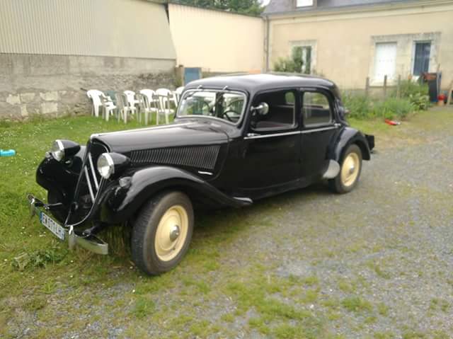

Je vais bientôt devoir faire la vidange de ma belle, une 11 BL de 52 mais à ce sujet , quel type d'huile et en quelle quantite utilisez vous et ou l'acheter vous ?
Pour me joint, de quel diamètre est-il?
FB_IMG_1533742823627.jpg [ 35.55 Kio | Vu 10040 fois ]
Traction 11 BL 1952
