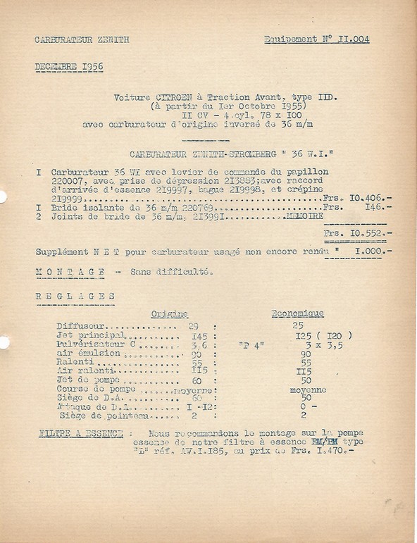

 Sujet du message: ZENITH 36 WI - Documentation constructeur
MessagePosté: Lun 07 Jan, 2019- 21:44
ZENITH 36WI.jpg [ 106.32 Kio | Vu 4968 fois ]

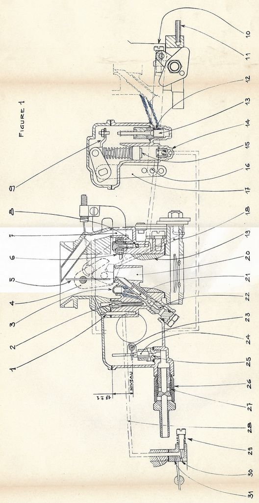

ZENITH 36WI 2.jpg [ 134.33 Kio | Vu 4996 fois ]

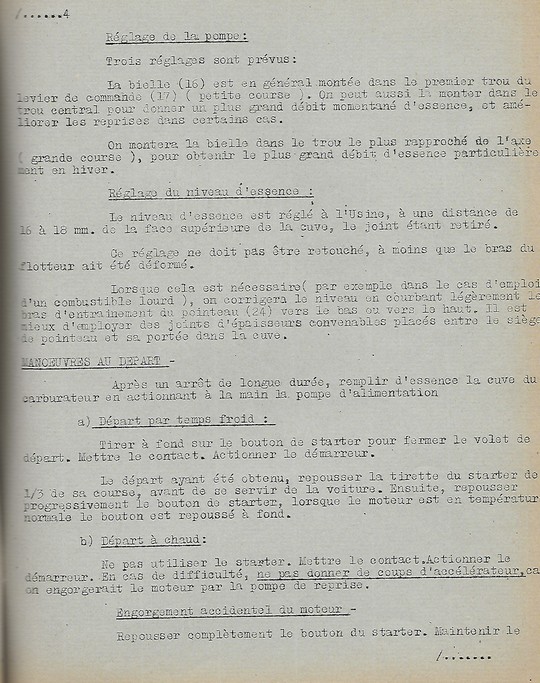

ZENITH 36WI 3.jpg [ 124.62 Kio | Vu 4992 fois ]

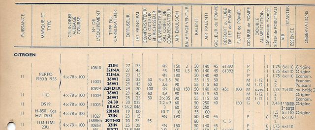

ZENITH 36WI 4.jpg [ 63.78 Kio | Vu 4948 fois ]

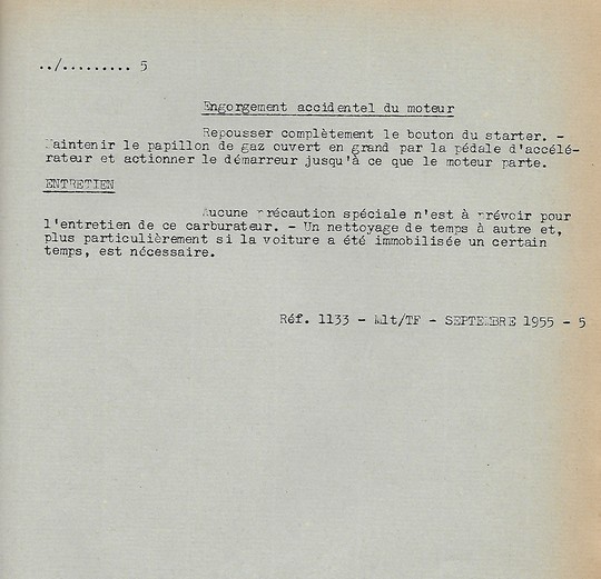

ZENITH 36WI Plan.jpg [ 95.44 Kio | Vu 4756 fois ]

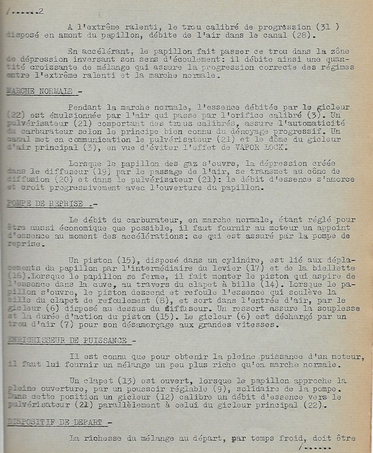

zenith.jpg [ 128.92 Kio | Vu 5124 fois ]
Réglage Zenith.jpg [ 52.04 Kio | Vu 4984 fois ]
