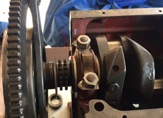

bonjour à tous,
bon ça avance plutot bien.. vilo remonté, paliers sérrés à 12m/kgs, ça tourney bien... petit rodage mais ça va..
ma question sur le réglage du lateral... on mesure bien à la cale d'appui ?
amicalement
Fred

Oui entre la rondelle d'appui et les cales de réglage :wink:

ok merci Alain,
du coup...si pas de jeu pour l'instant...j'ajoute des cales ? je n'en ai positionné qu'UNE de 0.05 pour l'instant...

oui si tu ajoutes des cales, tu auras le jeu recherché :wink:

bonjour Alain et tous,
l'ajout de cales de 0.05 me donne à present le bon jeu ! donc, une nouvelle étape s'annonce !
le vilo tourne bien , Il me reste à freiner les écrous de paliers.
Les coquilles sont montées ( pour INFO les joints des demi coquilles ne SONT PAS dans la pochette de joints FRAN....N) je vais les appeler car je n'ai jamais eu de souci. est ce un loupé ? c'est possible.
bon, à present je me construis un bati pour monter le moteur en test...on va essayer de pas faire trop lourd ! c'est pas un camion quand meme...
amicalement
Fred
