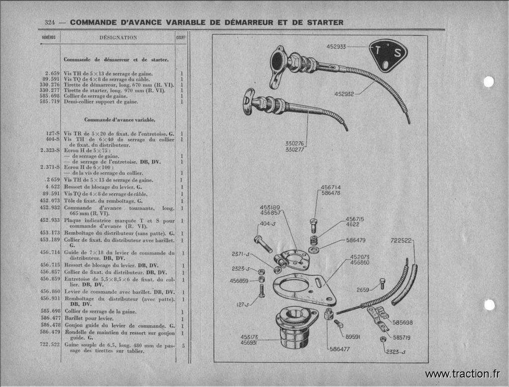

bonjour à tous,
quelqu'un pourrait il me decrire ou photos, le systeme de fixation de l'allumeur sur la 15 SVP ?
sur le manchon alu qui monte du bloc, il y a un perçage , y a t il une plaque qui est vissé là dessus ?
amicalement
Fred

Oui bien sûr........il y a la plaque qui tien l'allumeur et qui sert à son réglage
Pas de photo sous la main pour l'instant..
 Sujet du message: Re: allumeur / fixation 15/6
MessagePosté: Lun 22 Juil, 2019- 11:41
Je n'ai rien trouvé de mieux que-çà :
Il faut juste la plaque mobile d'avance manuelle.
DSC03957_10.jpg [ 129.05 Kio | Vu 7090 fois ]
_00301_x.jpg [ 118.4 Kio | Vu 6973 fois ]

Merci à tous deux, et du coup, le perçage dans la piece d'emboitage de l'allumeur, sert à quelque chose ?
Fred

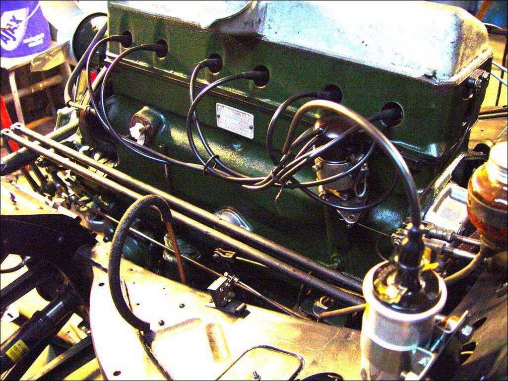

pour le moment, ça ne démarre pas.. on a eu un ou deux pouf !!! pouf!!! mais rien d'un démarrage.
a priori, mais on va tout reprendre
allumeur écartement des vis ( neuves) à .04
pigé et calé à la lampe
étincelle aux bougies
essence arrive au carburateur..
mais rien de ce qui devrait etre un moteur qui ronrone..
je vais reprendre par assurance, un pige et verifier que mon piston 1 est bien en haut quand on pige... et que les soupapes sont ( si je ne dis pas de bétise: ouverte à l'echap et fermé à l l'admission)
merci de tout avis...
Fred
Fred 95

...et comment tu cales ton allumeur si tu n'as pas son support...????????
MessagePosté: Lun 22 Juil, 2019- 16:01
soupapes du 1 FERMEES echappement ET admission!!! ça ne demarrera jamais sinon
il faut fixer la plaque sur le bloc avec la vis 456714 et laisser la vis 404s libre pour pouvoir tourner l allumeur manuellement jusqu a allumage de l ampoule volante; a partir de la on bloque bien la 404s pour garder l allumeur dans cette position qui correspond au cylindre 1

si si Alain, la plaque y est..mais c'est Enguérand qui l'a monté et j'ai un doute sur la fixation dont parle the QUO. ( merci! )
je vais regarder ça de près..
pour les soupapes , j'ai oté le cache on va voir ça en direct...
merci :)
Fred 95

Le perçage sert à maintenir en place l'emboîtage avec une fonction supplémentaire : il limite la course de l'avance.
C'est en même temps un frein avec ressort pour maintenir le plateau de l'avance manuelle en place.
Voir sur l'éclaté.

en tout cas la mienne est fixée comme indiqué et c est conforme à l eclaté.

bonjour à tous,
c'est un peu la course , retour de vacances et c'est la guerre dans le jardin :)
donc j'ai regardé de plus près le calage.
moteur pigé, on a bien les deux soupapes du cyl 1 fermées. l'allumeur ( le doigt) est en direction du cyl 1... donc de ce coté ci on devrait pas etre mauvais..
cet après midi je vais essayer de prendre 5 minutes et voir comment Enguérand a , ou non , fixé la patte de l'allumeur..
Fred
