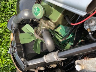

Merci Alain pour cette superbe photos d'un moteur éclatant, donc mes tiges sont bien montées :)

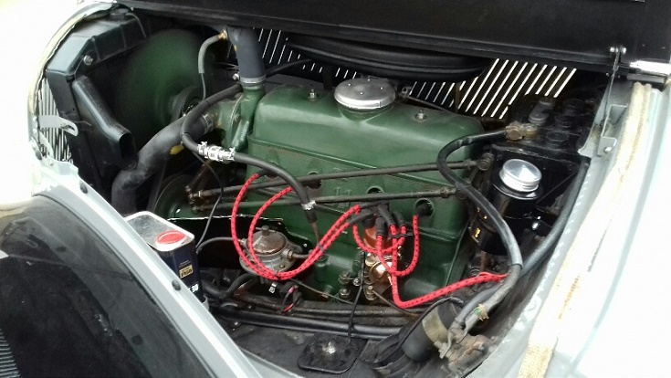

Moi sur les photos de la mienne, il ne me semble pas voir une tige courbée...
11BL.jpg [ 122.29 Kio | Vu 40827 fois ]

Oh !!! Vilains embouts droits, vilaine tête d'allumeur et vilaine couleur du faisceau, Pierre !! :lol: :x :lol:
Les fils doivent frotter sur la commande de vitesses
En parlant de verrouillage, la bille et son ressort sont OK ???
Vieille photo Michel ! Et le filtre à essence, et le diamètre de la durite essence, ça c'est en cours. Et la boite verte !

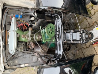

Voilà je sais pas si on voit grand chose dans la boîte, moi ça m’a paru tout propre et tous les engrenages coulissaient bien.
Sur la dernière photo on voit la tige avec sa courbe.
Tout comme Pierre je vais me faire réprimander sur les couleurs des verts et des fils d’allumage et.... je sais elle est pas encore parfaite ;-)
46A524EA-D122-44D3-9062-E1FA88D65236.jpeg [ 38.59 Kio | Vu 40614 fois ]
8B3AD36E-4F4D-4A74-9B85-F52203475628.jpeg [ 34.69 Kio | Vu 40685 fois ]
BF3F1FD4-9E66-4A94-98D6-FE33FB0B90D1.jpeg [ 37.97 Kio | Vu 40714 fois ]
