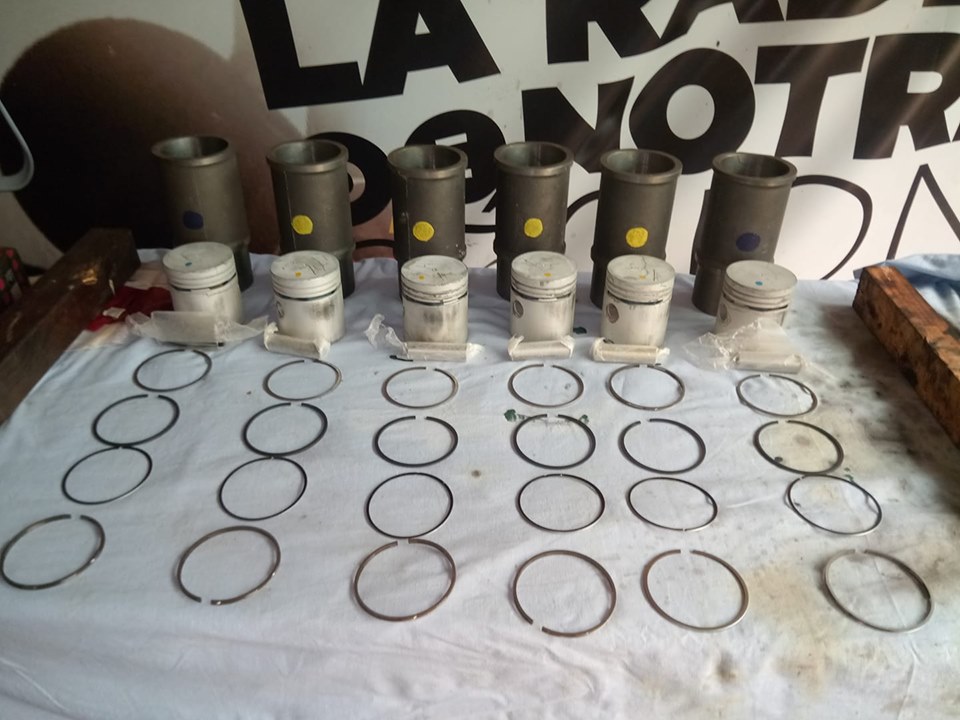

Et non on ne parle pas de chiffon de madames mais bien de mécanique.
Sur mon ensemble piston chemise pour mes 15 six, j'ai deux chemises avec des points bleus et quatre chemises avec des points jaunes.
Quelqu'un connaît la raison de ces points de couleur?
pistons chemises 15 six.jpg [ 114.66 Kio | Vu 9335 fois ]
C'est surtout celui qui t'a vendus le jeu de chemises/pistons qui devrait être en mesure de le dire.
Y a t il quelques chose d'indiqué sur le dessus du piston ?
Pour faire ce jeu de 6 pièces, c'est 1 de 4 + 1/2 de 4, sans avoir tenu compte de ces repères qui sont un appareillement chemise/piston. Le Ø doit être le même à un ou deux centièmes près.
C'est qu'elle marque, en APROTEC il n'y a pas ça. A moins que cela soit récent.
C'est bien des 3 segments par piston ?
Bonne journée.
J-Louis

il y a simplement des numéros et FA sur les chemises.
la personne qui m'a vendu les pièces ne les a même pas déballés il avait prévu restauré sa 15 il y a des années sauf la voiture a été vendu avant la restauration du moteur.
il ne savait même pas pour les couleurs !!

c'est bien de chercher à comprendre, personnellement je mettrai les pistons marqués de bleu avec les chemises marquées de bleu et pareil avec le jaune, puis quand tu auras remonté tout ça dans le bloc, vérifie bien les côtes 'le dépassement des chemises sur le plan de joint et basta, t'embête pas outre mesure

Bonjour c'est ce que l'on a fait avec notre ami Alain les bleus avec les bleus et les jaunes avec les jaunes après une autre vérification pour voir qu'ils sont pareils :wink:

N'y aurait-il pas une notion de différence de poids ?
Dans l'ignorance, je pèserai toutes les pièces mobiles + chemises + évidemment les bielles (sur balance électronique).
Il me semble qu'en usine pistons et chemises sont appairés (à vérifier). Rodés /assemblés ensemble ? (à vérifier aussi).
Ces points me semblent signaler une notion de "lot".
