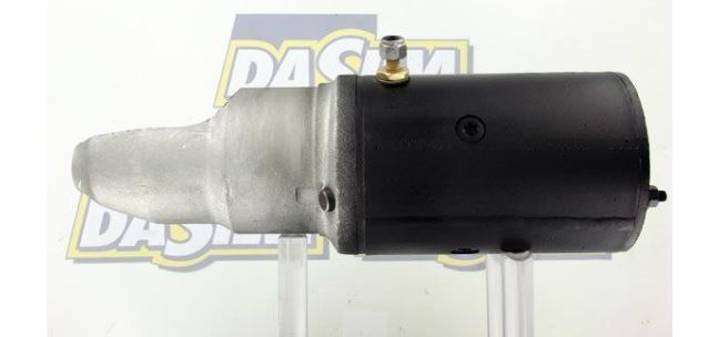

De toute façon le 15 et le type non rien a voir………..même s'ils tournent dans le même sens.
Le 15
demarreur 15.JPG [ 14.62 Kio | Vu 7914 fois ]
Le type H
demarreur type H.JPG [ 23.65 Kio | Vu 7911 fois ]
Ca va on a répondu à ta question….???????
